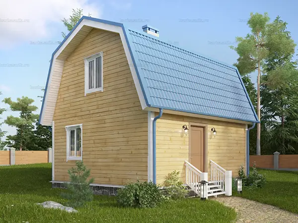

Хочу проверить — сколько кубов пиломатериала уходит на каркасный дом 6х6 полтора этажа?
Прикиньте примерно (плюс — минус километр)))) — сколько кубов пиломатериала уходит на каркасный дом 6х6 полтора этажа? фактически дачный.
Понимаю что нужен разный погонаж, но можно закрыть на это глаза (фактически цена как и в металле формируется из веса) .
