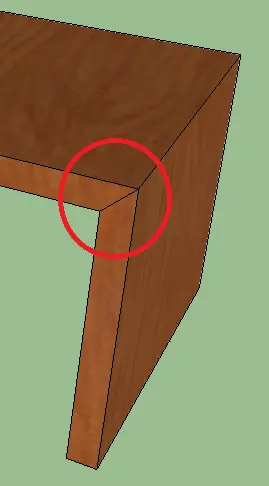

хочу сделать стол всего из трех панелей МДФ, но хочу, чтобы углы имели соединения под углом 45 градусов, вот так:

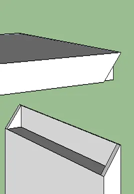

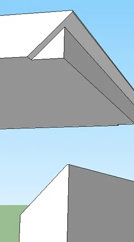

Поскольку это стол, верхняя панель должна выдерживать большие нагрузки, поэтому я придумал такую конструкцию:
Есть ли другая конструкция с более простым кроем, или какие-то стальные винты, болты или какие-то другие стальные детали, или какой-нибудь клей, который позволит мне просто обрезать края под углом 45 градусов, сделать несколько крепёжных отверстий и безопасно прикрепить верхнюю и настенные пластины друг к другу?
