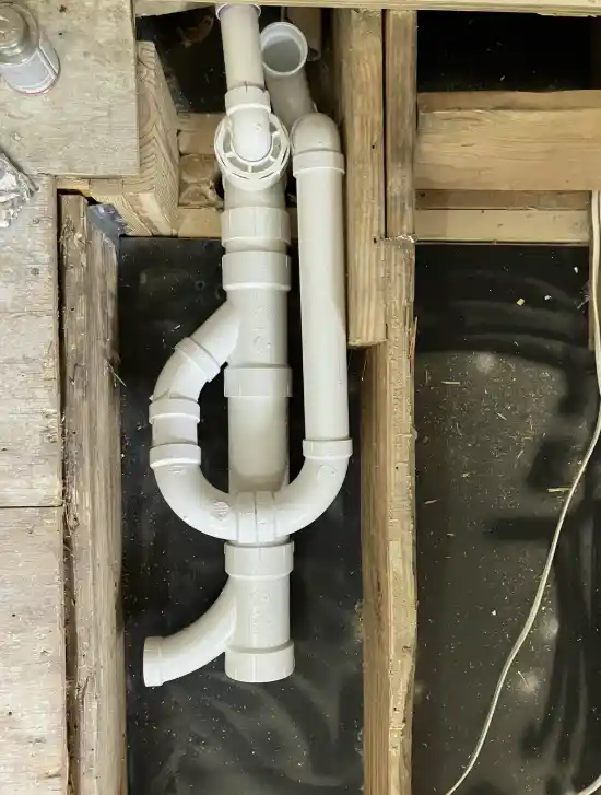

Канализация врезается с противотоком к основной магистрали — будет работать?
Канализация врезается с противотоком к основной магистрали — будет работать? Наклон у верхней части приличный (на фото сложена)

Если высота столба «воды» больше высоты противотока — будет, но плохо, будет засоряться. Исключение — большой постоянный расход жидкости. Вывод — так лучше не делать. Пересоберите систему с исключением противотока, так будет лучше.

А где тут противоток?

Зачем так сложно? перевернуть отвод по верх-низ(по картинке)опустить ниже и повернуть в правую сторону. И не нужно кольцо станет….. вроде.

там как на известной картинке с кольцом дороги, правильный уклон делается
