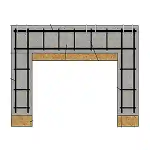

Можно ли под фундамент гаража заливать П-образный фундамент?
Можно ли под фундамент гаража заливать П-образный фундамент? Где ворота там он в принципе не нужен. Или обязательно вкруговую надо? Материал — блоки — крыша дерево.
8 Ответы
а кто сказал что под воротами он не нужен :). фундамент это жесткая конструкция… выходит что нужен…
Понятно, что фундамент должен быть стабильным, но как это выполняется в случае блоков фбс? Если не делается армпояс, то, по идее и под воротами не надо? Гараж кажется такое маленькое сооружение что навряд ли армпояс и смычки делаются, или я не прав?
Если отвечать на поставленный вопрос, то можно сказать — «да, можно делать и П-образный фундамент под гараж».
Однако, не по озвученной автором вопроса причине, и требуется дополнительный расчёт и исследования к «да».
Короче, я бы не стал так делать, более того, даже не думал, что такой вопрос может возникнуть.
а потом через год захочется в гараже залить нормальный бетонный пол, а не по грунту…
может сразу сделать плиту?
