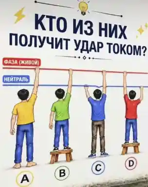

Помогите решить задачку с фазой и нейтралью
5 Ответы
Все получат свой ток, только разный. 🙂
а В с чего? Можно и к С прикопаться, что он стену за проводом держит.
Человек A (Получит удар током): Он держится за фазный провод (находящийся под напряжением) и при этом стоит босиком на земле.
Человек B (В безопасности): Он также держится за фазный провод, но стоит на деревянной скамейке. Дерево является диэлектриком.
Человек C (В безопасности): Он стоит на земле, но держится за нейтральный провод (ноль). В исправной сети на нейтральном проводе нет опасного напряжения относительно земли. Но не всегда)
Человек D (В безопасности): Он держится за безопасный нейтральный провод и стоит на изолирующей деревянной скамейке.
C и D типичное кз или у меня тоже со зрением проблемы? А дерево диэлектрик не всегда, как и резиновые сапоги и перчатки. Не зря по ТБ поверки делаются.
А нейтраль — это заземление или ноль?
Если ноль, C и D — это типичное КЗ, и неважно на чем стоит человек.
На А, в теории, может долбануть, если пол влажный.
На В, типа, самый безопасный вариант.
Но, по факту, от касания с фазой мало не покажется никому из всех четверых. А так, однажды в молодости, ремонтировал крышку настенного выключателя по напряжением. Стоял в резиновых сапогах на сухом бетонном полу. Случайно зацепил оголенный фазный контакт отверткой. Прошило до самых пяток. Не КЗ, конечно, но оооочень неприятные ощущения, до сих пор помню.
Согласно здравому смылу — рискуют все. Дальше обсуждать (сфероческого коня в вакууме) не стоит.
Что-то не понял. Почему человек D держится за безопасный нейтральный провод? Зрение у меня упало? Я вижу что данный персонаж держится за фазу и за нейтраль. Типичное замыкание через тело человека. Стукнет, мама не горюй.
