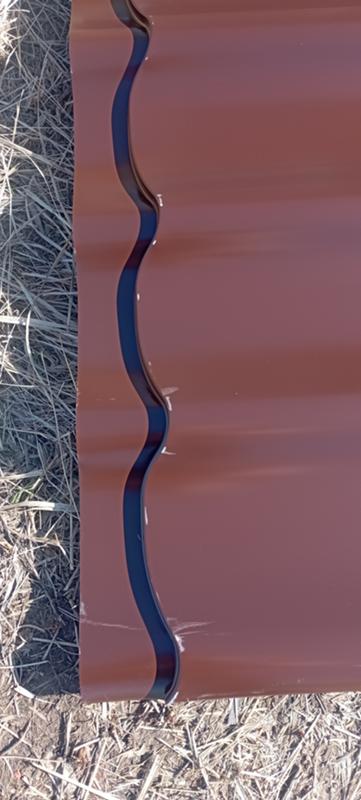

Привезли вот такую черепицу , на каждом втором листе коцки, царапины. Подрядчик говорит, что при монтаже все равно там сям поцарапалась бы, предлагает подкрасить. Такие листы — это брак ?
Что требовать от продавца? Полной замен или скидки?
А вам крышу крыть или пободаться хочется? Так то косяк ихний, но это исправимо — и при монтаже всякое бывает. Поэтому отдельно продается краска для этого дела. Правда дерут за нее прилично. Требуйте чтоб дали бесплатно — я бы так попробовал.
Заказывали сами или подрядчик? Если подрядчик, то пусть меняет. Если сами, то обращайтесь а магазин или фирму где приобретали. Обязаны заменить И да, при монтаже она «там сям» не должна повреждаться.

такое чаще всего идет как некондиция и стоит минус 50% от розницы
