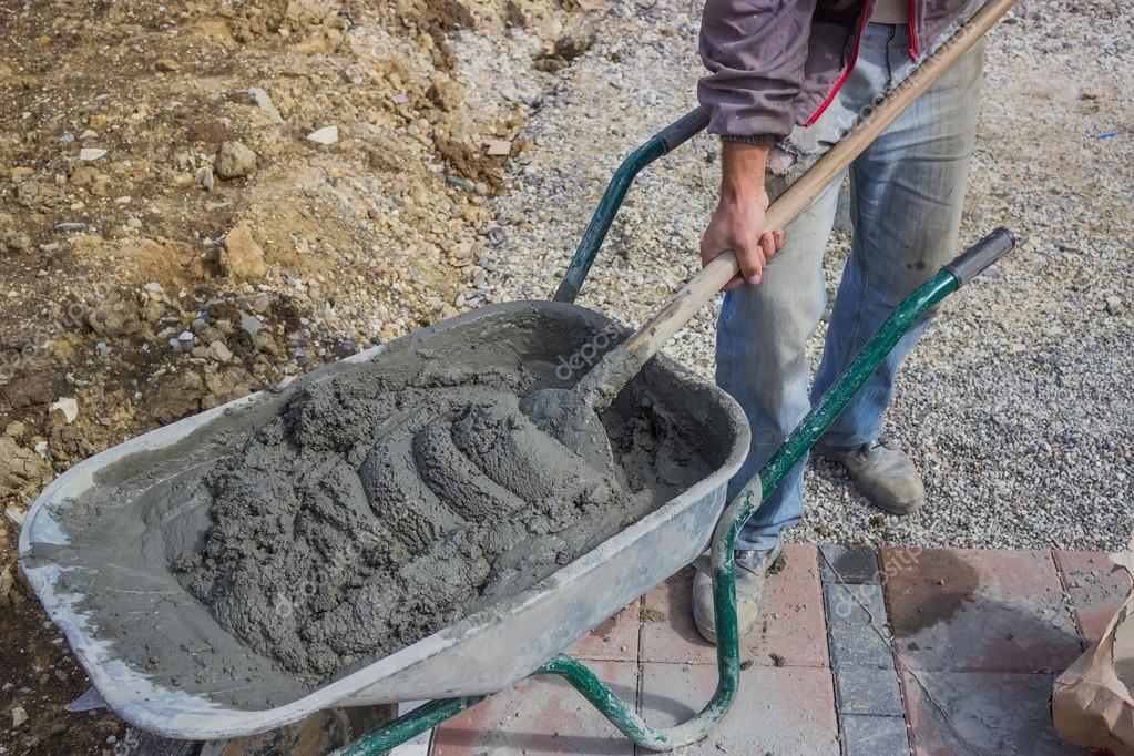

Реально ли сливать бетон в тачку сразу с миксера?
Реально ли сливать бетон в тачку сразу с миксера? Тачка удар выдержит?
6 Ответы
ИМХО, выдержит, только с оператором договориться, что бы на минимальной скорости сливал.
Но есть другой нюанс — необходимо обеспечить непрерывность слива бетона с миксера, т.е. надо 3-5 тачек и соответственно рулевых…
