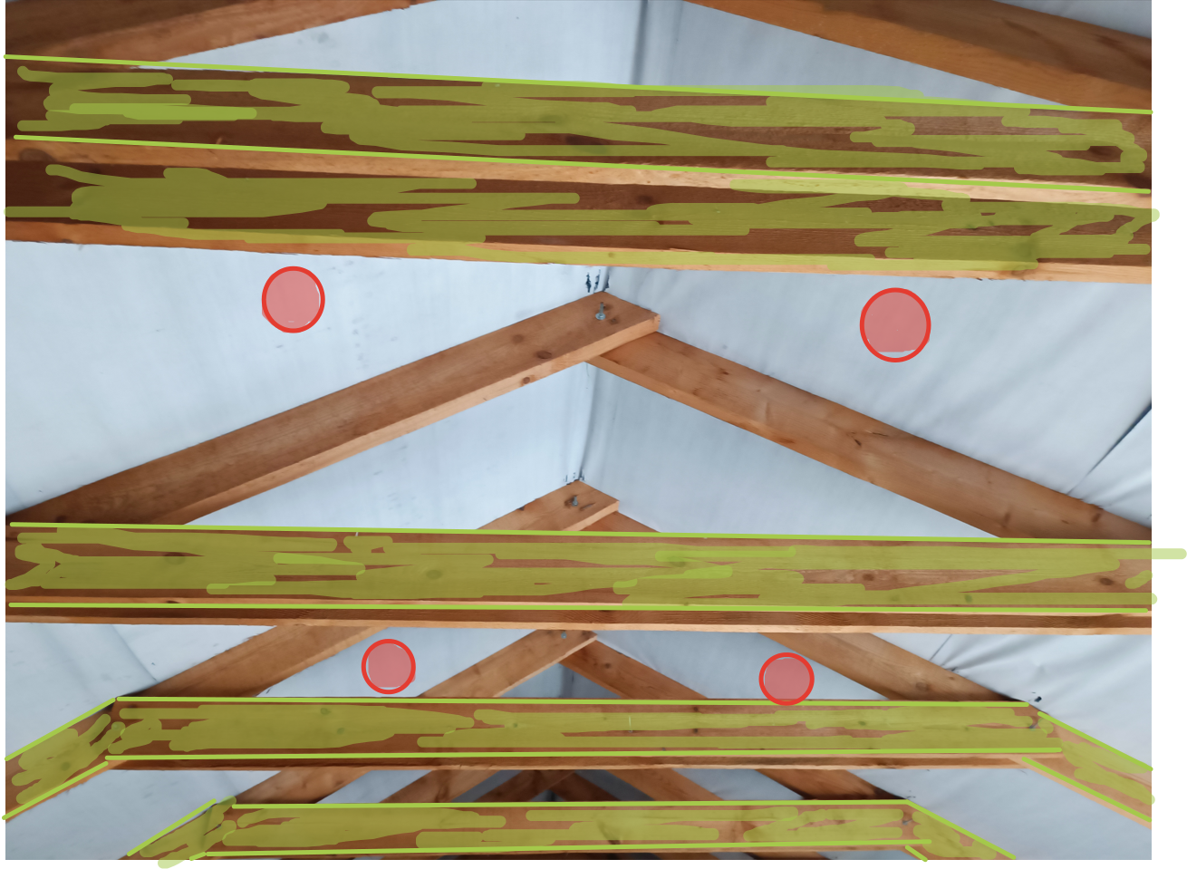

Добрый день! Утепляю крышу. Планирую два варианта утепления (не могу определиться из-за незнания), крыша мягкая кровля.
Вариант первый: утепляете до ригелей. И тут же гениальный вопрос – надо ли дырявить мембрану для вентиляции? Ну конечно надо! Иначе там конденсат устроит вам бассейн! И да, мансарду тоже проветривать надо, а то будете как в духовке жить!
Вариант второй: утепляете до самого конька. О, прекрасно! Теперь теплый воздух будет копиться вверху, как шарик перед взрывом! Да, придется пихать в крышу венттрубы, ну а чего вы хотели? Чтоб само как-то рассосалось? Нет, дорогой мой, дырявить крышу все равно придется!
И в первом и во втором случае есть плюсы и минусы, что подскажете ребят? уж голову себе всю перегрел…

А зачем дырявить крышу? Крышу дырявить придется, если есть необходимость прокладки труб вентиляции для фановой, стояков вентиляции из кухни, санузла. А если вопрос стоит только вентиляции подкровельного пространства, то я бы пошел по варианту 1, с применением слуховых окон (отверстий) в холодном пространстве.
А сама мансарда прекрасно проветривается через окна.
Первый вариант: вентрешетки на фронтонах, как уже выше писали.
Второй вариант: для крыши с гибкой черепицей есть специальные коньковые аэраторы, так что ничего «дырявить» именно для «проветривания» не нужно.
Непонятно, откуда там конденсат возьмется? Его там быть не должно ни при каких обстоятельствах. Если образуется много обрезков утеплителя их можно поверх ригелей натолкать.
Ну, это если есть фронтоны. А они должны быть при организации мансарды. Вот во фронтонах и сделать отверстия и закрыть их решетками. Размер отверстия определить примерно исходя из площади холодного помещения
