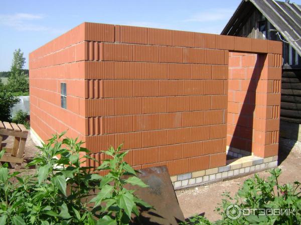

    Посмотрел я на крупноформатные поризованные блоки и задумался, а что если из них баньку сделать, в интернете даже пару проектов нашлись. По сравнению со срубом получается в чём то проще да и прослужить должна такая баня гораздо дольше.

    Ну учитывая что есть проекты из кирпича, пенобетона, керамзитабетона и др бетонов можно задатся просто вопросом каменной бани.
    #32550
    Идея каменной бани в корне неправильная. То есть сделать то можно, но выйдет неоправдано сложно и дорого, потому как очень специфично. И граблей разложено немерянно.
    Но все же полегче, чем запускать поротон в космос….

    АлександрррАлександррр
    Я когда дом строил из поризованных блоков, блоки мне возил водитель. Он рассказал, что у него приятель 3 раза строил баню. Первый раз деревянная, сгорела. Второй раз тоже деревянная, тоже сгорела, 3й раз он построил из таких же блоков. Говорил что стоит.

    Нормальное решение
    на Копыловской керамике спрашивал — говорят нередко под бани берут блоки
