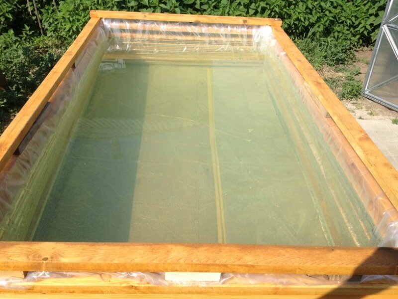

    Здравствуйте, уважаемые форумчане!
    Предлагаю вашему вниманию очередной хэнд мэйд – бассейн.
    В последнее время погода дает нам жару (июнь 2015). Лепота. Искренне желаю, чтобы погода все лето нас так радовала. …однако, посмотрев в прогноз, немного загрустил, жара спадет в ближайшее время.
    К сути. В голове еще зимой возникла идея сделать небольшой бассейн. Да так, чтобы после баньки, да занырнуть в ледяную воду… ууууух. Отложил идею на лето. И вот руки добрались до воплощения идеи в жизнь:
    Как всегда, по традиции, прожэкт:
    Распустил доски 140х40 длиной 6м по длине пополам и по длине в размер, получив 20 досок длиной 2.5м и 20 досок длиной 1.5м.
    Отрубанил и снял фаску. По углам сделал отверстия для пропуска в них шпилек.
    Собрал все вместе.
    Окрасили краской цветом Орегон.

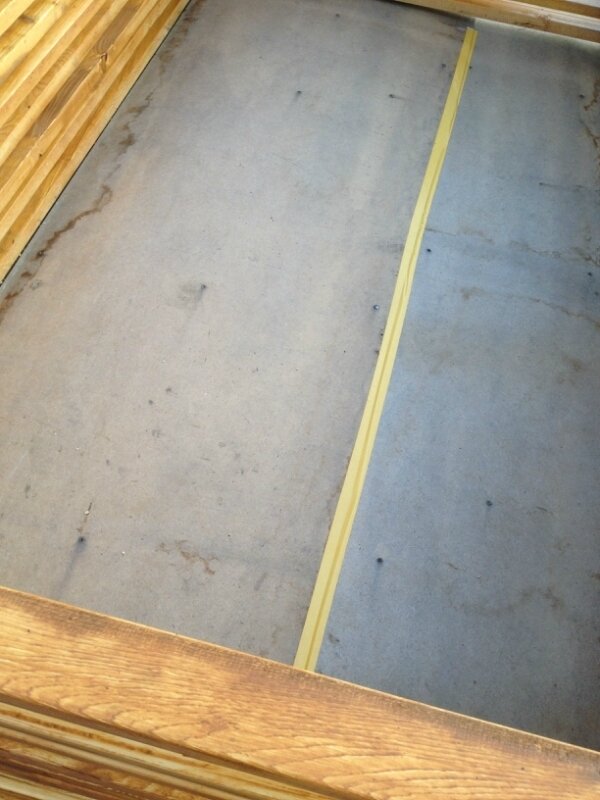

    На дно постелил старые листы ДВП, чтобы пленка не протерлась о доски подиума
    Внутрь положил два слоя ПЭ-пленки 150мкр. Проектировался бассейн под пленку изначально, чтобы можно использовать зимой и «не жалко».
    Наливаем воду. Ждем пару дней и купаемся.
    Теперь появилось желание сверху арку сделать из поликарбоната для тени.
    Затраты:
    1.       Трудозатраты – три вечера по 2-3 часа.
    2.       Деньги – 380 ПЭ пленка, 300 р шпильки с гайками, краска и доски были – ок. 2000 руб. Итого: 2680 руб. с нуля
    Создавайте, наслаждайтесь, делитесь.
    С уважением, ваш oooasp.

    Вода нагрелась за 2 дня. Закрывали листом поликарбоната
