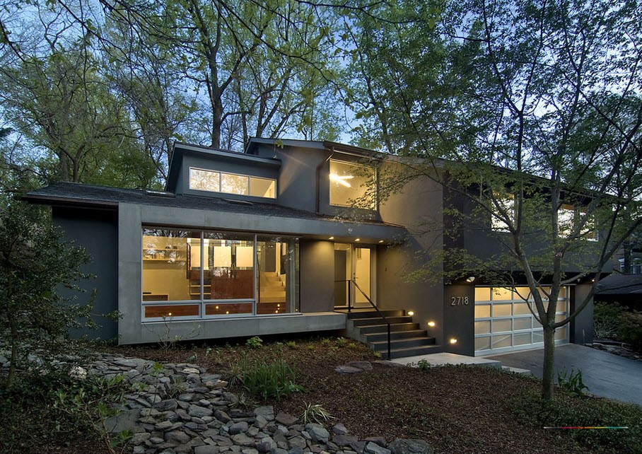

    machmach
    • Мирный
    Можно такой сделать
