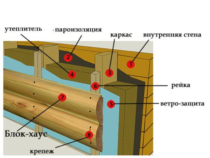

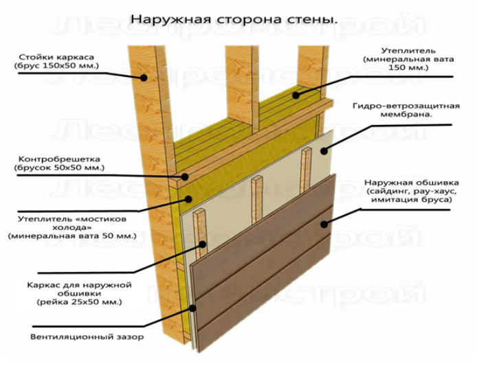

    Непонятно, зачем пароизоляция? На рисунке вертикаль 50х150, а по тексту 50х50 и т.д. Похоже статейка вредная и далеко не полная.
    #20267
    Это типа реферата по материалам сети интернет, поэтому картинка из другого места и размеры могут не совпадать.
    Но на вертозащиту имхо надо обратить внимание при такой обшивке.
    #20268
    Ветрозащита на месте. Для уменьшения возможности сползания и оседания минплиты я на сруб креплю горизонтальные доски 25х100 через 118 см (внутренний размер) и между ними запихиваю минплиту. Далее ветрозащита и на эти доски креплю вертикальный брусок для внешней рубашки из сайдинга.
    #20269
    Там же написано — чтобы влага не скапливалась в стенах..!!
    Жуть просто..
    Пароизоляция правильной стороной — пропускает пар.. А неправильной — не пропускает..
    #20270
    Но ведь пароизоляция нужна в доме на стенах, а не сноружи. Так как у ТС вся влага будет скапливаться в стене. А если стена кирпич, то и вовсе её не надо, особенно если внутри штукатурка с обоями.
    #20271
    Я так понимаю, что пароизоляция появилась из-за утепления (другой материал)
    А если материал однородный, дерево на дерево, то к чему. Прошу уважаемых экспертов внести ясность, если картинка вредная — давайте ее уберем.

     Там же написано — чтобы влага не скапливалась в стенах..!! Жуть просто.. Пароизоляция правильной стороной — пропускает пар.. А неправильной — не пропускает..
    вообще теперь в ступоре с этими рисунками… зачем пароизоляция нужна после сруба, но перед утеплителем?  пар из дома начнёт попадать в сруб, куда он дальше пойдёт?
    #20273
    levtomsklevtomsk
    ruslan8 wrote:
    именно.. на кой там эта пароизоляция   нужна
    #20274
    Наверное Мастер поставил эту картинку для провокации.. заметят или нет.. а может надо
    #20275
    АватарУП
    Пароизоляция нужна. Возможно на картинке не сруб. С деревом двойственная ситуация, надо и утеплитель защитить и что-бы дерево "дышало". Своим клиентам рекомендую брать техновент для утепления деревянных стен, в этом случае можно обойтись без пароизоляции. P.S.Раньше в альмоме у Технониколя было решение для дерева,сейчас не нашла не у техно не у роквула
    #20276
    AlabamaAlabama
    Пароизоляция стоит для защиты утеплителя, а не сруба — все нормально
    #20277
    levtomsklevtomsk
    одумались и убрали?
    расскажите мне как пароизоляция будет работать на внешней стороне стены.. а я послушаю..

    и куда он с зоны конденсации деваться будет?
    #20280
    cpt — и это правильно или нет?
