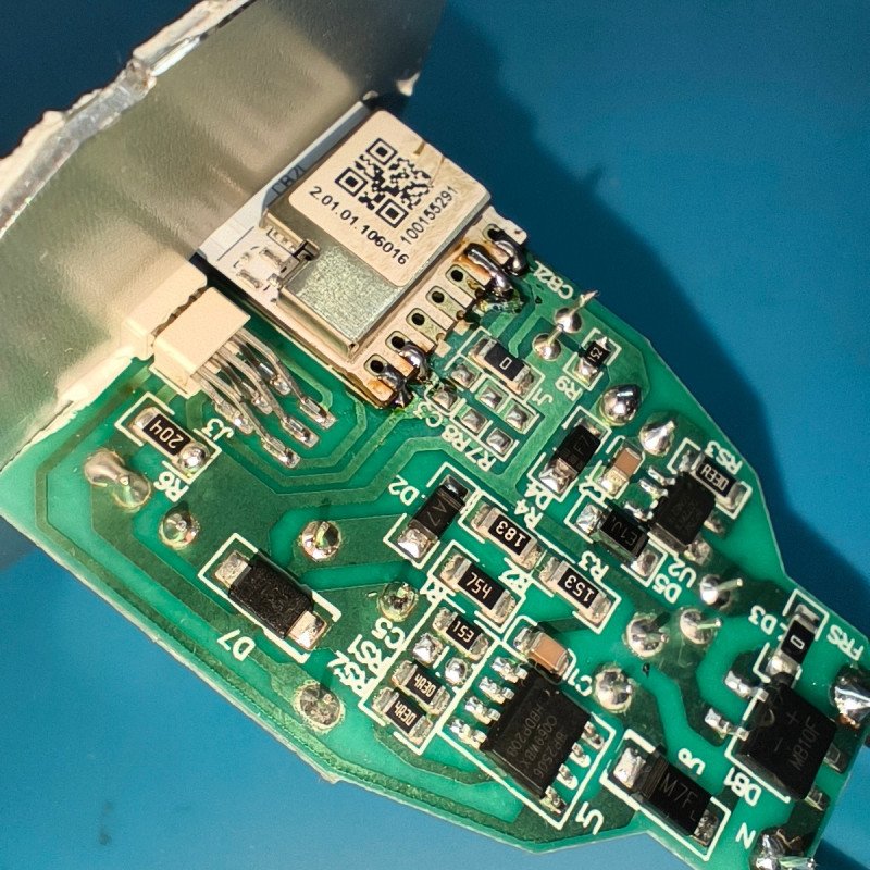

21 Авг'25 в 10:00 #614582Кто пользовал? Умная светодиодная лампа FinePower SB-4 и всего за 99 рублей ))
https://www.dns-shop.ru/product/686f39bb7d6020d7/umnaa-svetodiodnaa-lampa-finepower-sb-4/
внутри цоколя вот такая электроника. Она поддерживает плавную регулировку яркости освещения в пределах цветовой температуры 3000-6500K для создания уютной обстановки в помещении. Пластиковая грушевидная колба с матовым покрытием обеспечивает равномерное распределение светового потока по всему пространству. Управление устройством возможно по Wi-Fi с помощью приложения на смартфоне и голосового ассистента. Ресурс службы светодиодной лампы FinePower SB-4 составляет 15000 часов.
