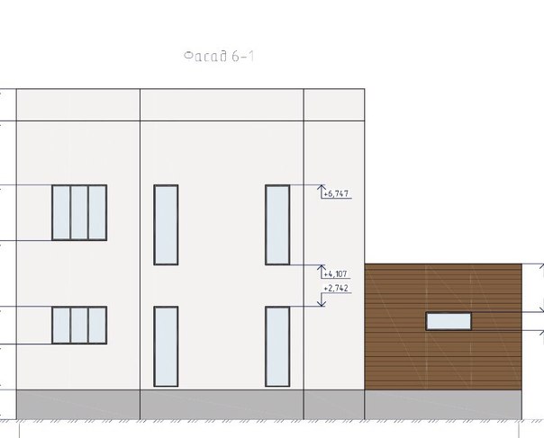

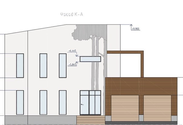

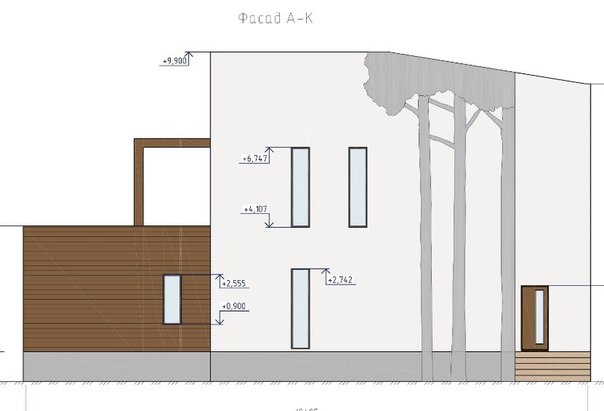

23 Июн'16 в 01:35 #164247Варианты дизайна главного фасада:
23 Июн'16 в 01:38 #164248Новые варианты отделки фасада.
Выбирал между комбинированным фасадом: штукатурка-дерево, либо весь оштукатурить.
23 Июн'16 в 01:42 #164249Утвердили фасад!
Решили не делать комбинированный фасад, а сделать и дом и гараж оштукатуренным.

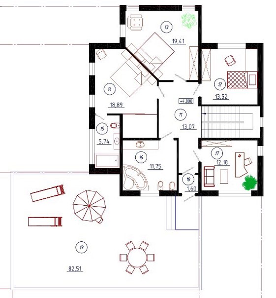

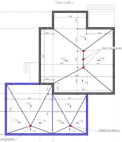

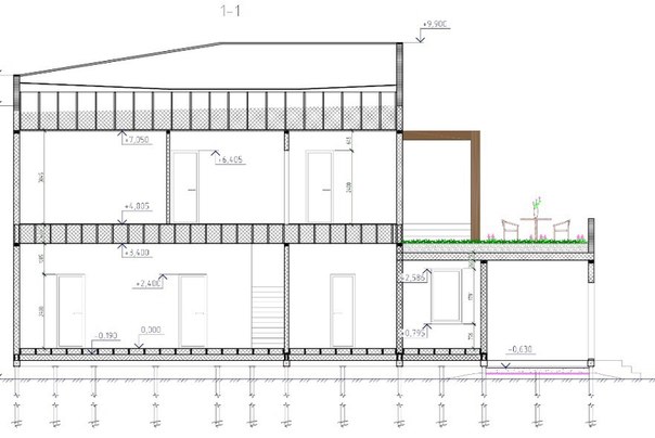

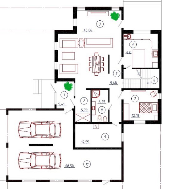

23 Июн'16 в 01:47 #164250Проект дома, вернее его эскизная часть: планы, фасады.
23 Июн'16 в 01:53 #164251Готовы чертежи по обвязке брусом свайного поля со всеми узлами и спецификацией необходимой метизной продукции.

23 Июн'16 в 02:15 #164256Очередной этап строительства своего дома — обвязка свай по периметру и несущим стенам в центре дома профильной трубой 60*30, для увеличения пространственной жесткости свайно-винтового фундамента и дома при ветровых нагрузках от порывистого ветра.
Сделал ее потому, что сваи подняты над землей в среднем на 60 см, также из-за парусности стен дома, тк в доме два полноценных высоких этажа.
