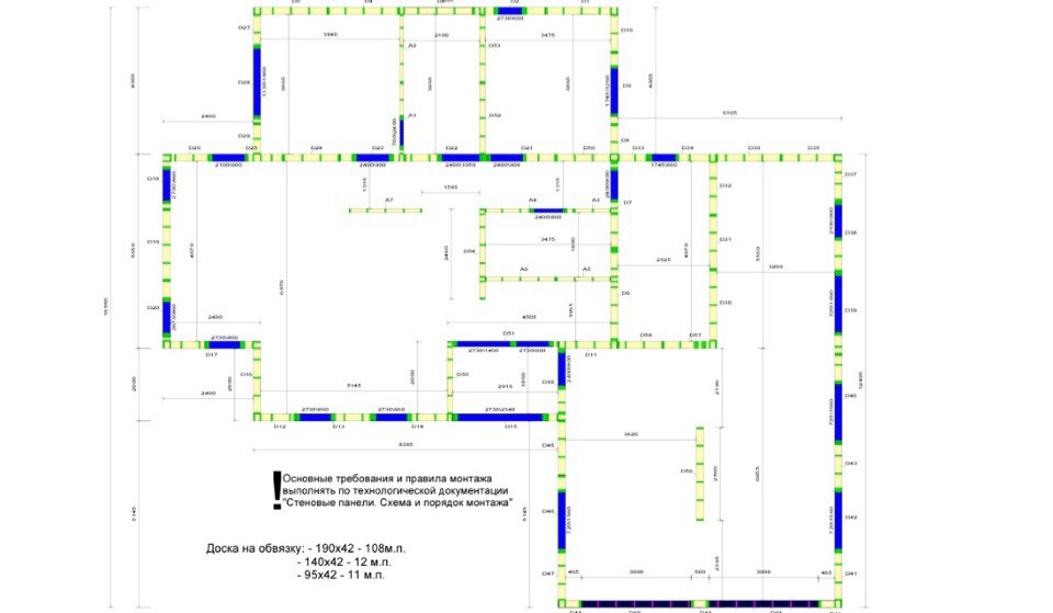

24 Июн'16 в 02:04 #164297Вот так выглядит план перекрытий первого этажа в каркасном доме на чертежах из проекта.
Балки перекрытий из сухой строганой калиброваной доски камерной сушки, сосна не ниже 2 сорта размерами сечения 190*45мм — в общем все соответствует нормативам России, Канады, США и Финляндии.

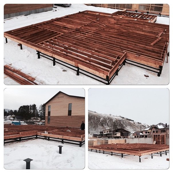

В общем, материал более универсален в применении и имеющий массу положительных характеристик.24 Июн'16 в 02:07 #164299Приступил к следующему этапу строительства своего дома — выравнивание перепада высот обвязочного бруса строганием.
24 Июн'16 в 02:09 #164300Острожка бруса закончена.

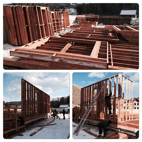

Стеновые панели первого этажа с завода привезены.
Доска на перекрытия тоже доставлена на место строительства.
Следующий этап строительства — устройство деревянных балок перекрытий.

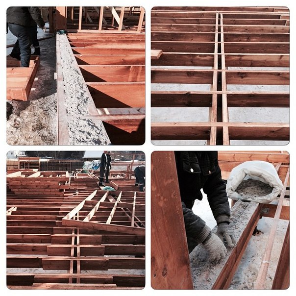

24 Июн'16 в 02:12 #164301Начали монтировать деревянные перекрытия по обвязочному брусу.
24 Июн'16 в 02:13 #164302Следующий этап — чертежи для монтажа панелей заводского изготовления.
24 Июн'16 в 02:16 #164303Начало установки стеновых панелей первого этажа. В пазухи засыпали задуваемый или засыпаемый целлюлозный утеплитель Woodex
