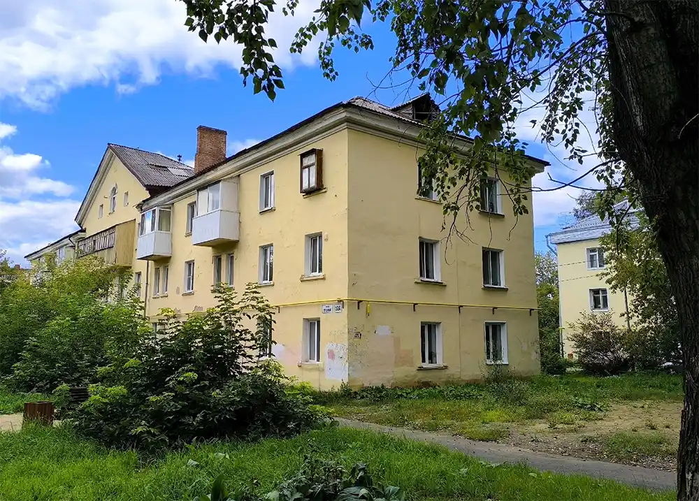

3 Сен'25 в 10:50 #615140Кстати вот на Пушкина, хожу мимо..
Хозяин запарился бороться с промерзанием окна и сделал себе выносной короб. Вроде ничего, зимнюю стужу поборол.
