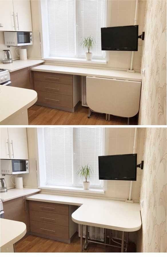

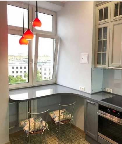

    1. Складной стол-подоконник
    В данном случае хозяева чуть-чуть промахнулись с размерами тумбы, высотой столешницы и подоконника. Но вполне реально сделать такой складной стол-подоконник на одном уровне.
    В качестве опоры можно использовать либо специальную фурнитуру, либо смастерить ножки, как у стола-книжки.
    Похожий вариант, но не складной вариант, показан в статье: Продуманная планировка кухни в хрущевке. 12 шкафов для хранения и рабочая зона — 80 см! Холодильник на кухне

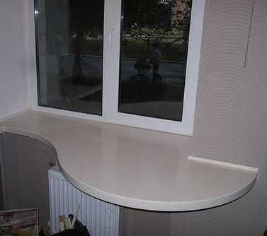

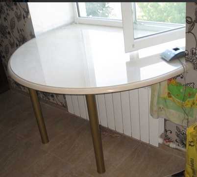

    2. Стол-подоконник полукруглой формы
    Плюсы конструкции:
    1) занимает мало места,
    2) за столом могут одновременно сидеть 2-3 человека,
    3) подходит для маленьких кухонь

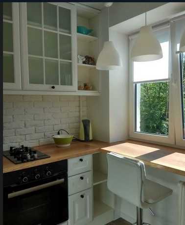

    4. Классический стол-подоконник
    Такие столы-подоконники делают, как правило, из того же материала, что и столешницу гарнтура.
    Это может быть, как натуральное дерево, так и толстая плита ЛДСП, так и ДПС покрытое пластиком.
    Часто устанавливают в маленьких кухнях.
