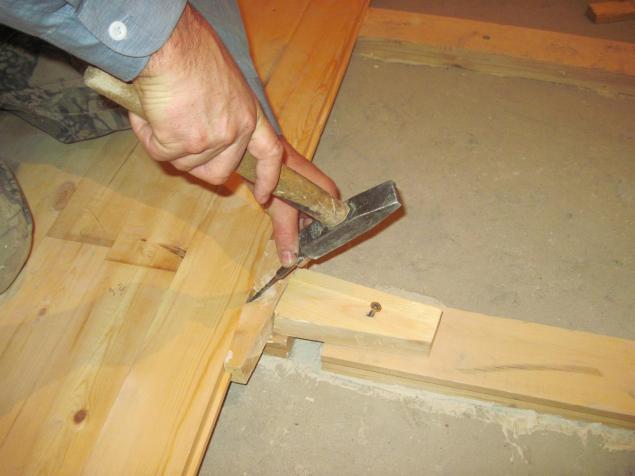

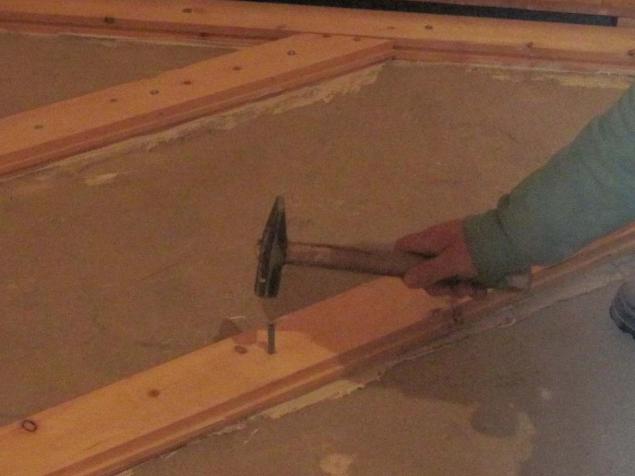

    Есть маленькая проблемка, которую, чуть подумав, можно решить. Крепление половых досок без кляймеров (хлипкие и дорогие они какие-то!) — дедовским способом — гвоздем. Однако, что б шляпка была не видна…

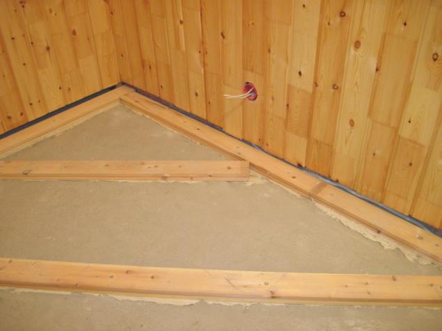

    После устройства цементной стяжки ( в подвальном помещении это, на мой взгляд, сделать необходимо), я для устройства лаг применил ту же половую доску, что и для пола, толщиной 37 мм. Для надежного крепления лаг к стяжке «посадил» их на клей КС (клей строительный), который предназначен для приклеивания дерева к бетону
    дощатые полы

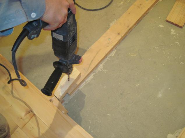

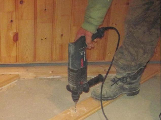

    и «пристрелял» лаги к стяжке дюбель-гвоздями 8 х 80 мм
    устройство дощатых полов
    материалы для творчества
    В «классическом» варианте, который применялся лет так 30 назад, при устройстве дощатых полов, половые доски крепились к лаге прямо простым пробиванием половой доски сверху гвоздем, т.е. шляпки гвоздей были практически видны и скрывались от взгляда человека во время покраски пола.

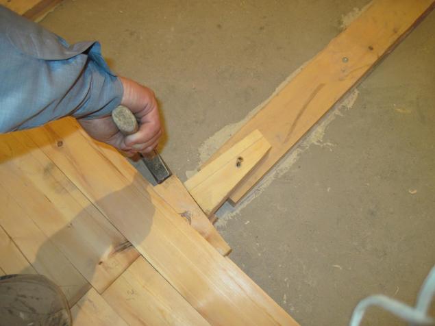

    В теперешних условиях, принято пол, после укладки, подвергать тщательной шлифовке и покрывать красивую текстуру дерева лаком, т.е. гвозди необходимо скрыть.  При этом совершенно очевидно, что доски пола, при укладке, необходимо плотно прижимать друг к другу с помощью клиньев. Это можно сделать, в моем случае, только путем закрепления упора для клина на лаге.
    изделия из дерева
    технология строительства

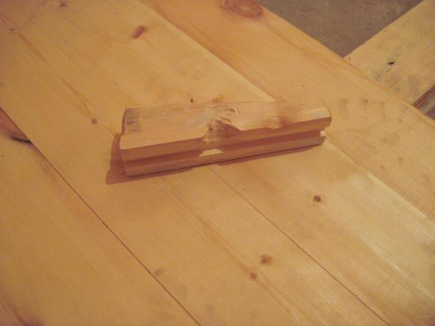

    Но как тогда забивать гвозди? Ведь сверху пробивать доску нельзя. Придуманная мною хитрость заключается в том, что в клине сверху делается специальный паз,
    дом
    который и позволяет забить гвозди среднюю часть половой доски
    Как видно из снимка, это небольшое дополнение дает хорошие результаты, а если паз вверху клина сделать пошире, то можно с одной позиции  клина забить и два гвоздя.

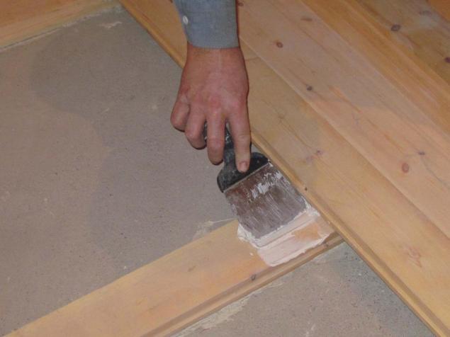

    Еще одна хитрость — это нанесение клея КС на часть лаги под половой доской.
    это, естественно, экономит клей и в дальнейшем позволит исключить скрип пола.

    Неплохо бы учесть, что через годик другой доски усохнут и появятся щели, а доски приклеены и как? А клинья можно ставить и между доской половой и технологической, которая крепится к двум лагам. И ещё: между клином и доской пола желательно положить прокладку, чтобы не оставались вмятины, хотя как тянуть.
    #137158
    надо было на саморезы крепить, так надежнее получается.
