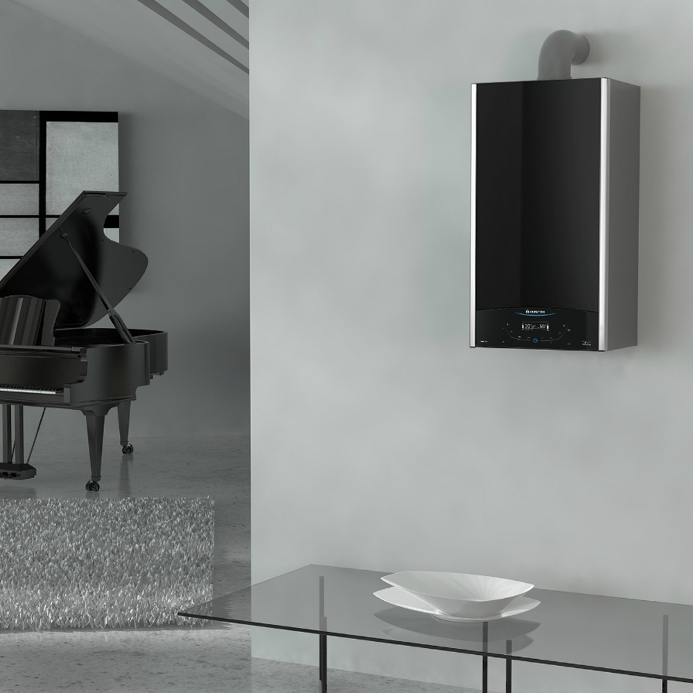

    Как вы относитесь к конденсационным котлам ALTEAS ONE Аристон? Есть ли опыт эксплуатации?
    в кратце плюсы:
    +  Для настройки не нужен специалист, котел сам проанализирует процесс горения и выставит необходимые параметры. Если отклонения от заданных параметров критические, система выключает котел, а, когда параметры приходят в норму, включает.
    + новая Форма теплообменника XtraTech — единая спираль с увеличенным сечением труб . Ariston предоставляет 10-летнюю гарантию на этот элемент.
    + Эффективность обычных котлов Аристон   93,6%. А конденсационный котел ALTEAS ONE за счет использования энергии продуктов сгорания достигает эффективности 109,8%.
    + Комнатный и уличный датчики температуры уже есть в комплектации котла ALTEAS ONE.
    + многосуточное программирование
    +  смартфон приложение Ariston Net
    + связь котла с сервисным центром напрямую (в Томске нет такого??)
    вид

    красивый….только пятна от пальцев на боковой хромке да и на панели видны будут — протирать надо или не трогать ) полукруг прям как у моего эл.бойлера аристон — видно линейка дизайна..
