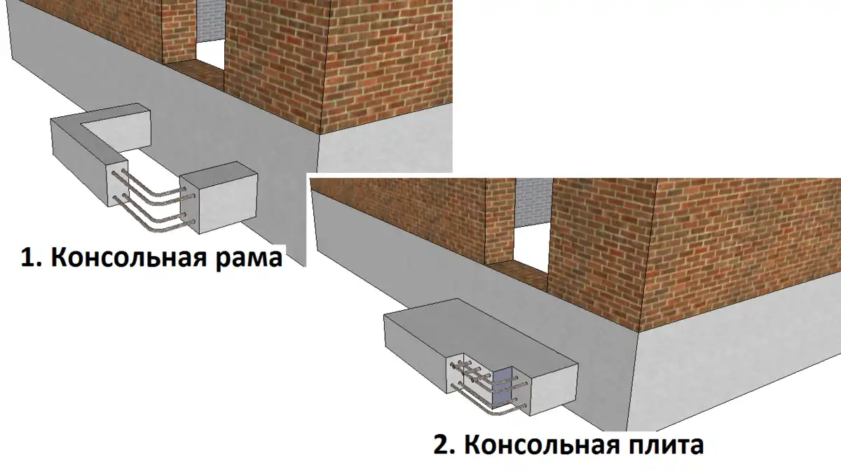

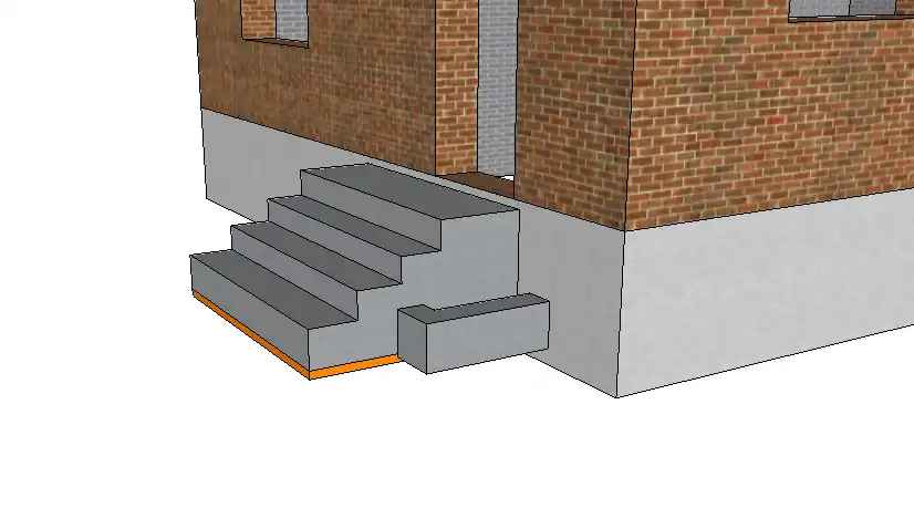

2 Сен'25 в 10:22 #615047К вопросу — возможно ли построить бетонное крыльцо без фундамента?
Да, с использованием консольной опоры, жестко связанной с фундаментом дома!
Это решение обеспечивает устойчивость конструкции и исключает ее отделение от здания, что часто происходит при использовании свай или столбов из-за подвижек грунта.
Технология консольной опоры Консольная опора (плита или рама) проектируется с учетом нагрузок от веса крыльца, включая силы растяжения, выдергивания и среза. Она жестко соединяется с фундаментом дома посредством анкеровки арматурными стержнями (обычно диаметром 12–14 мм).
Процесс монтажа
В фундаменте дома бурятся отверстия: глубина для верхнего пояса (зона растяжения) — 30 диаметров арматуры (например, 36 см для Ø12 мм), для нижнего — 15 диаметров (18 см). Диаметр отверстий — 2–3 диаметра арматуры.
Отверстия очищаются от пыли (компрессором или водой), заполняются анкеровочной смесью, после чего в них вставляется арматура.
Через 1–2 часа формируется каркас консоли, устанавливается опалубка, и на следующий день заливается бетон.
Через 2–3 недели бетонируются ступени, опирающиеся на консоль. Между грунтом и конструкцией прокладывается слой экструдированного пенополистирола (ЭППС) для защиты от морозного пучения.
