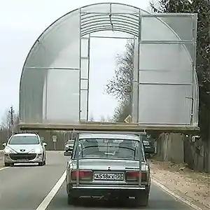

    РомашкинРомашкин
    • Сосновый Бор
    Да кто как. Зависит от количества и толщины, какой трубочкой свернете:
    Можно даже в сборе с теплицей ))

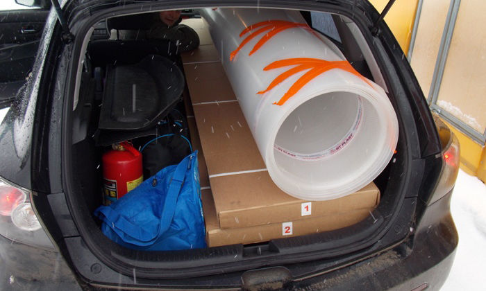

    #198509
    Возил в хонда фит внутри..
    Из подводных камней — надо крепить или обмотать задний край, чтобы прыгающий рулон не царапал обогрев заднего стекла.
