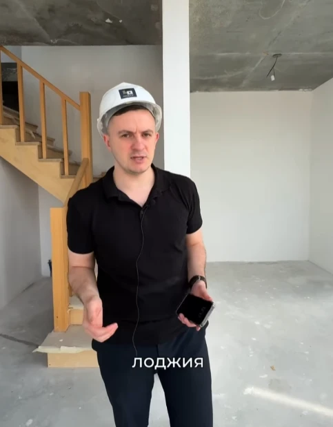

Зацените какие лестницы сдают в двухэтажных квартирах в свечках на Комсомольском 48
Фанерно-деревянная, при цене квартиры в 20 лимонов. Офигеть!
9 Июл'25 в 23:32 #610724Зацените какие лестницы сдают в двухэтажных квартирах в свечках на Комсомольском 48
Черновая лесенка, все равно под снос. Но в целом интересно, сколько же чистовой ремонт такой квартирки встанет счастливому покупателю, если только за бетонные плиты просят 20 лимонов.. 🙂

10 Июл'25 в 09:13 #610732Зацените какие лестницы сдают в двухэтажных квартирах в свечках на Комсомольском 48
Просто застройщик экономит деньги покупателя, там любую лестницу поставь хоть за миллион, дизайнер придет и скажет: нынче так в парижах не делают и лестницу будут менять. По этой же причине застройщики перестали делать внутренние перегородки.

10 Июл'25 в 13:27 #610768А как они сдали такую квартиру?
Согласно СП 1.13130.2020 («Эвакуационные пути и выходы») и ГОСТ Р 53254-2009, лестницы в жилых зданиях, включая двухэтажные квартиры, должны:
Быть изготовлены из негорючих материалов (бетон, металл).
Соответствовать требованиям по прочности (например, выдерживать нагрузку не менее 150 кг на ступень)
Обеспечивать безопасную эвакуацию, то есть иметь правильные размеры (ширина марша не менее 0,9 м, высота ступеней не более 0,22 м, глубина ступеней не менее 0,25 м) и уклон не более 6:1 (75 градусов)
В двухэтажных квартирах, если верхний уровень выше 18 м от земли, каждый уровень должен иметь свой эвакуационный выход, либо второй уровень должен быть оснащён аварийным выходом (например, на балкон с наружной лестницей).Если дом ещё не сдан — застройщик обязан заменить фанерную лестницу на стационарную из негорючего материала (бетон или металл) до ввода дома в эксплуатацию. Вы можете обратиться к застройщику с требованием привести лестницу в соответствие с нормами.
Если дом уже сдан: это нарушениеИнтересно — застройщики чаще всего устанавливают монолитные железобетонные лестницы. Бетонные лестницы выдерживают большие нагрузки, не скрипят и служат десятилетиями. Бетонная лестница делается до чистовой отделки и скорее всего в этой квартире заливаться уже не будет. Отмечу, что лестницы в черновых квартирах обычно не имеют перил и подступенков, чтобы жильцы могли оформить их по своему вкусу (например, обшить деревом или установить стеклянные ограждения). Тут же установлены перила, значит это уже не черновая отделка?
