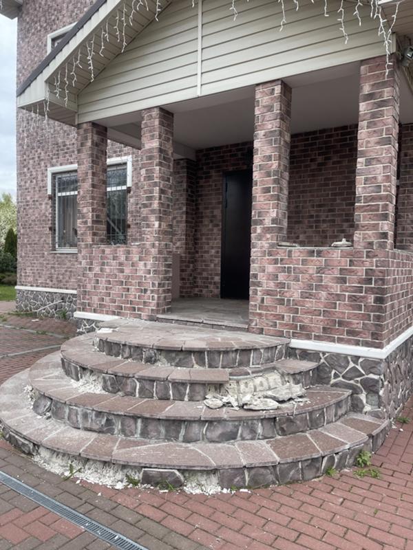

    Как лучше облагородить ступени? И что б зимой не скользило — это даже худшее?  Внутри под плиткой силикатный кирпич.
    Полностью все разбирать и заливать по новой? но какой конструктив, ломаю голову

    Конструктив тот же,классно же смотрится. У меня примерно такая же,но без плитки,просто бетон затертый. Планирую покрасить дорожной краской,сильно разбавленной или пропиткой цветной пройтись. Плитку изначально забраковала,не для наших зим.

    У вас теоретически можно поизвращаться,прилепить боковушки на место,снять верхнюю плитку ,пролить  молочком цементным (я бы его на грунте развела) и выровнять крепким раствором с фиброй. Но на сколько это потом работать будет…….

    Чтоб не скользила плитка, можно ту же дорожную краску использовать,она шероховатость даст. Даже разбавленная и мазками нанесённая .( Если хочется неоднородности цвета),она  должна убрать гладкость

    Такое крыльцо убийственное для детей, пожилых и женщин на каблуках.
    Лучше всего разобрать и сделать нормальное не круглое и с резиновым покрытием.
