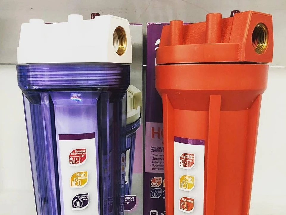

    Магистральные фильтры различаются по материалу, из которого выполнен корпус. Самые дешевые модели изготавливаются из пластика, более дорогие производятся из металла. Самыми дорогими и надежными являются корпуса из нержавеющей стали.
    Для ХВС и ГВС требуются отдельные устройства. Это связано с разницей в температуре и отличиями в химическом составе жидкости. Подогрев происходит не только за счет сжигания топлива, но еще и благодаря экзотермическим реакциям, протекающим при введении реактивов. Удалить их полностью довольно сложно, поэтому горячей воде нужна более интенсивная фильтрация. Приборы для ГВС могут хорошо работать и при низких температурах, однако использовать их лучше строго по назначению, так как стоят они дороже. Для изготовления их корпусов применяется термостойкий пластик или нержавеющая сталь. Картриджи производятся на основе термостойких полимеров.

    Изделия для ХВС ни в коем случае нельзя применять для горячего потока. По степени очистки можно выделить три категории.

    #581158
    АватарПеченег
    А какой лучше фильтр — пластиковый прозрачный или с металлической колбой?
    Я так понимаю смотреть там особо нечего, для меня показатель забитости фильтра — снижение давления. А вот резьба кажется у металлического по-серьезней. Байонет кажется?
