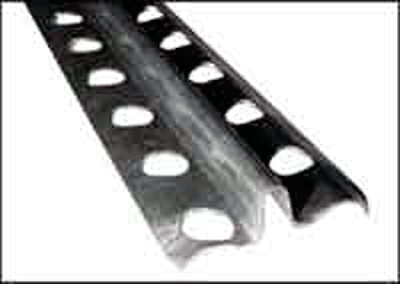

    Металлический профиль для стяжки
    Профиль для маяков
    Самый распространенный – гипсокартонный профиль (27Х28мм). Его устанавливают в перевернутом виде на подставки из деревянных брусков, кирпича, холмов из раствора.
    Закрепляют профиль на подставках с помощью гипса ( алебастра)  или цементно-известкового раствора. Цементно-песчаный раствор использовать не рекомендуют из-за того, что он долго сохнет, и придется ждать 2-3 дня, чтобы продолжить работы. Для усиления прочности таких маяков берут по 2 профиля и вкладывают друг в друга.
    К дальнейшим работам можно приступать только тогда, когда все высохнет. Вместо профилей при данных видах стяжек используют даже обычные трубы, которые после выравнивания убирают и используют по назначению.
