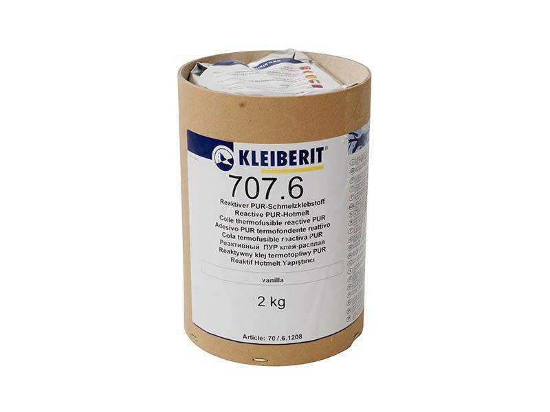

    Вот есть пена из баллона. А есть что-то подобное в банке, Клейберит Пур, вроде называется.
    Типа краски, чтобы кистью нанести, а она потом вспенилась. По описанию — это тот же двухкомпонентный клей из полиуретана.
    Кто-нибудь пользовался такой штукой? Надо залить приличный полускрытый объем сложной конфигурации.
