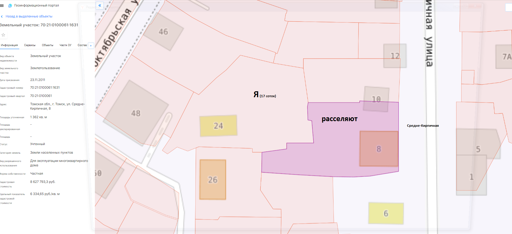

    Вот на Средне-Кирпичной,8 расселяют дом, наверно будут мутить «дом за рупь». Вместе с моим будет 30 соток( у меня нет раритетов). Покупайте, продаю свой за 17 млн. Иметь 30 соток в центре города под застройку за такие деньги — выгодно. Газификация -2026 +есть все коммуникации

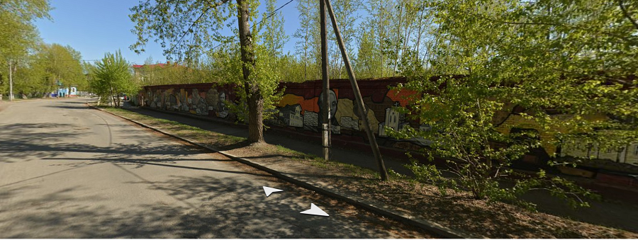

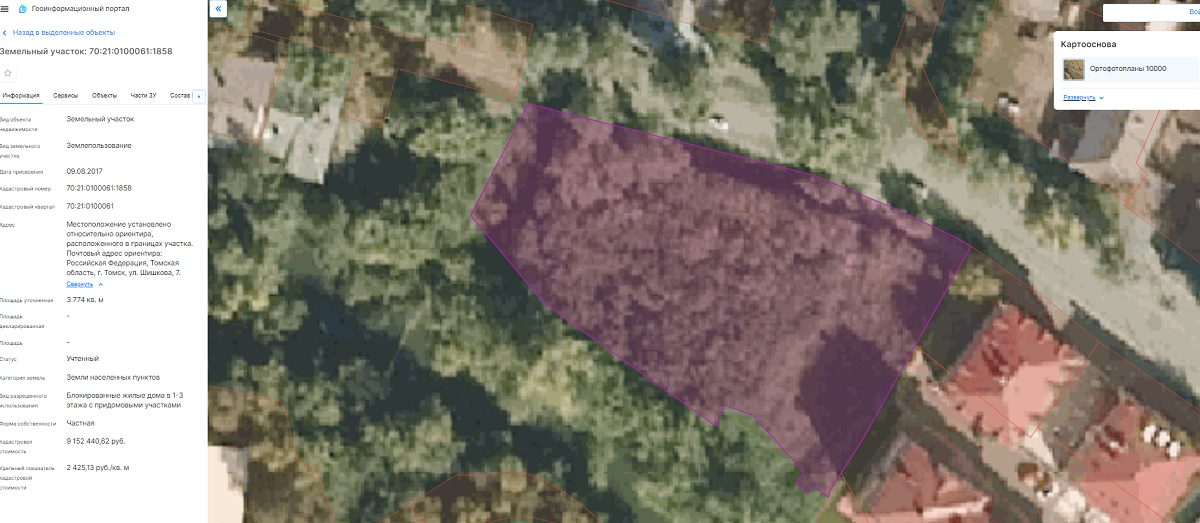

    Кирпичное здание обрушилось в Томске.
    На Шишкова когда упадет этот «забор», который на самом деле стена здания. и 40 соток «леса»(раньше там была база Горпромторга)
