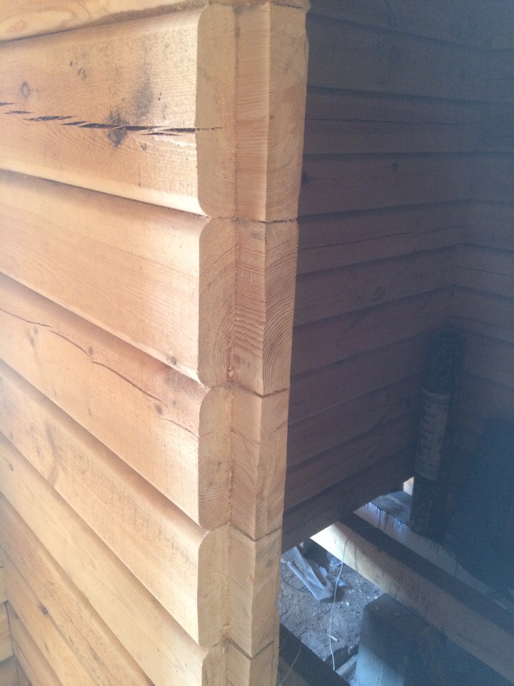

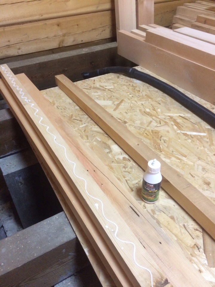

    Если поискать, то мастеров найти можно.
    не в качестве рекламы, а для расширения кругозора — озвучьте примерный ценник подобного изделия?
    и он из цельного бревна или клееный брус?
    Если меня глазомер не подводит там вертикальная плаха 400 на 100 мм, если даже не больше!
    #499077
    100пудово клееный
    #499082
    Про 400 я сомневаюсь, скорее всего 250-300, низ видно, что клееный.
