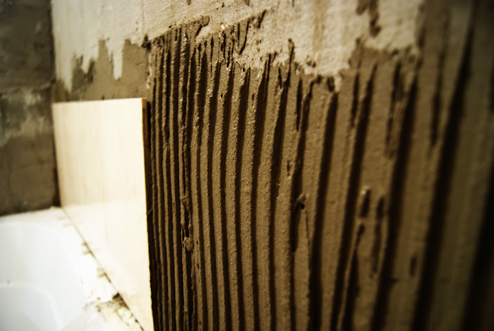

     На некоторых стенах пришлось регулировать толщину клеевого шва.
    Глаз обычно чувствует сколько нужно клея.

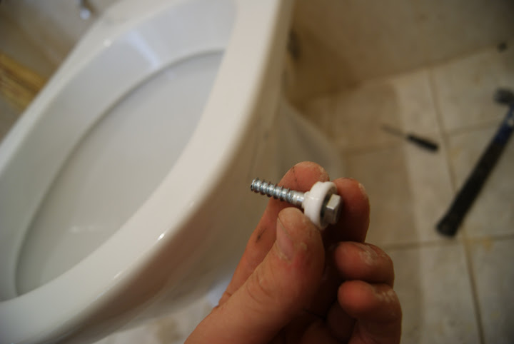

    Тут у меня сломался болт крепления.
    Все же это не Витра.
    Почему в бачке отверстие овальной формы, кто нибудь знает? Раньше не замечал.
    Унитаз, конечно, шумный. Это не Европа.

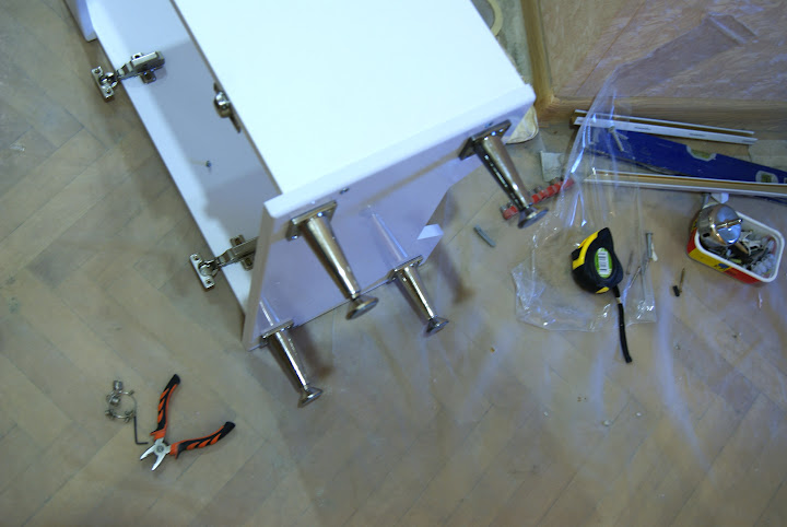

    Вот что еще давно не помню- чтобы тумбы приходилось собирать.
