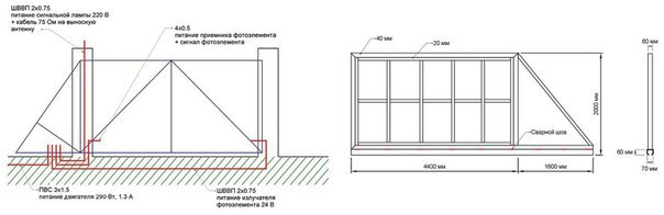

    Желтый профиль ставиться не на край, а по центру. Ещё для надежности внутри желтых квадратов надо диагонали приварить с верхнего левого угла в нижней правый. Это чтобы конструкция не провисала.

    #136073
    АватарСаня
    по центру — это если с 2 сторон зашивать.
    ну и треугольники, да, самые крепкие фигуры. веса немного добавится а жесткость на порядок вырастет.
    и треугольник сзаду мало кто хочет, всем прямоугольные подавай хотя оно так и правильней — противовеса больше
