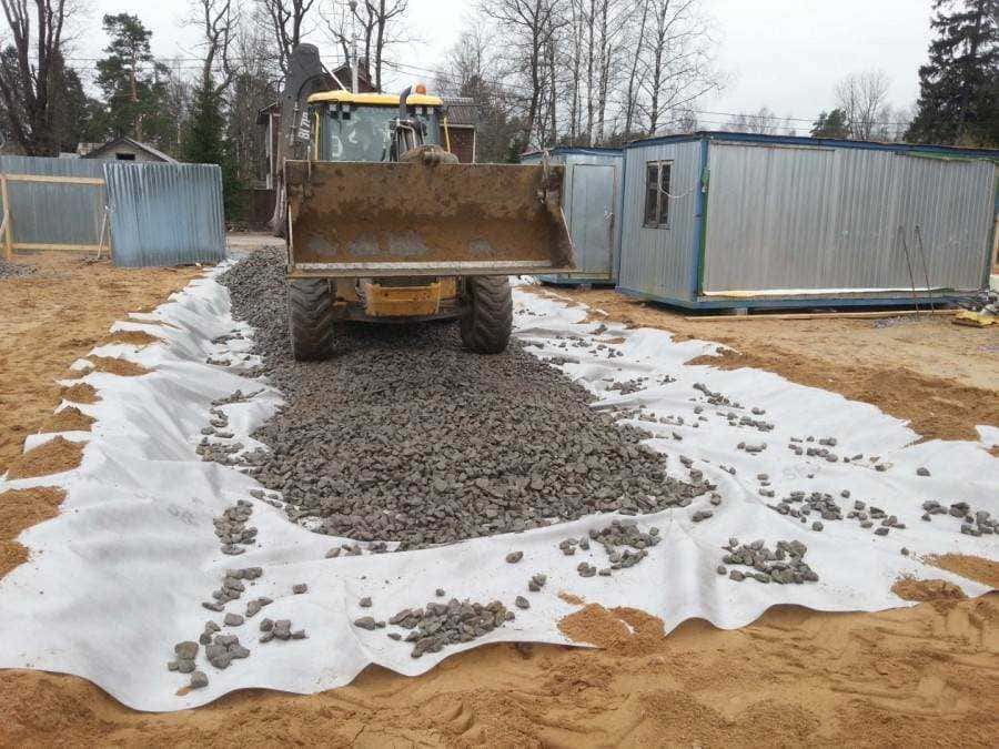

    #586896
    ВерзилаВерзила
    Трамбуйте щебень до состояния асфальта — и ничего не будет расти. Примерно так:
