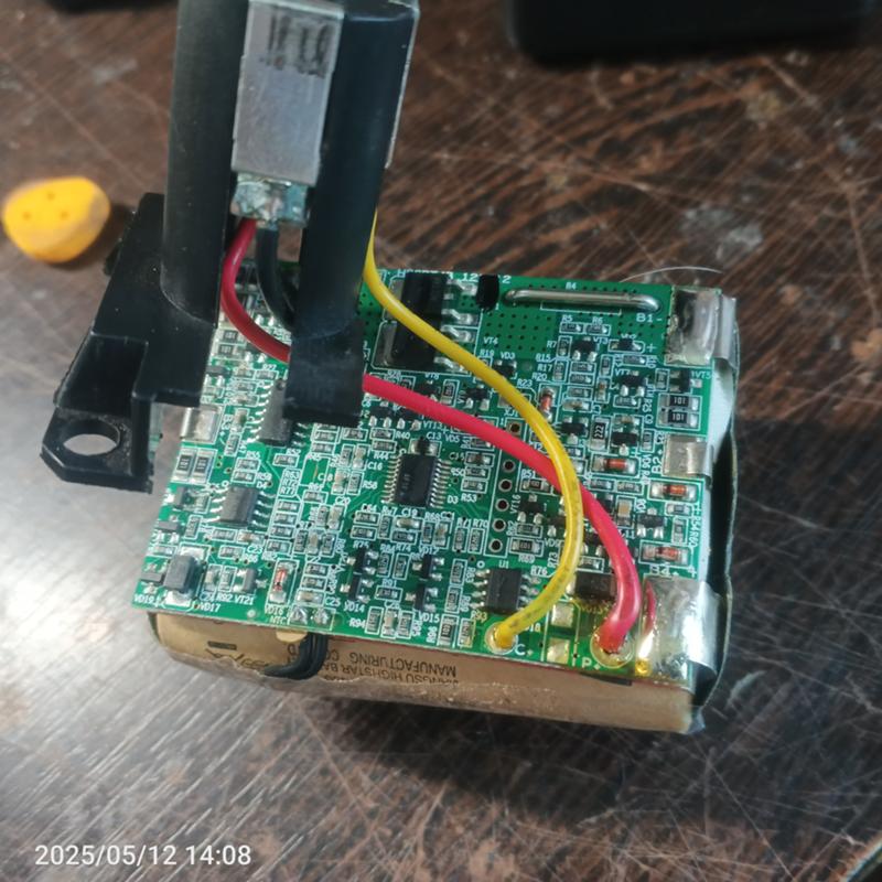

boltГость- Пригород
Проблема с аккумулятором Интерскол 14.4в 1.3ач (от шуруповерта)! Обычно при зарядке аккумулятора зарядным устройством горит красная лампочка, но при подключении аккумулятора она на пару секунд загорается потом гаснет, зарядное устройство в порядке, так как другой аккумулятор заряжает без проблем.
Также хочу отметить что когда лампочка горит первые пару секунд, напряжение на входном контроллере аккумулятора нормальное -+3в, а когда лампочка гаснет, то напряжение возрастает до 17в.
В чем может быть проблема? Я обзвонил все кондеи, резисторы и тд. Короткого замыкания не обнаружил, следов горения нету, банки заряд держат нормально, предполагаю что дело в каком-то из контроллеров??
13 Май'25 в 12:47 #599579Обычная история. Сдохли банка или банки. Не пойму; это никель или литий?
13 Май'25 в 14:19 #599584Никель старые….
Менять на литий+ BMS
Обычно в корпус влазиет. В добавок надо купить будет зарядник для лития на нужное напряжение.
13 Май'25 в 15:00 #599586Похоже на литий, зачем такие сложности на никеле? Да и по формфактору, и по напряжению банка никеля обычно 1.2 В — там их должно быть больше 10.
И Заец глаголит истину… ну и контроллер правда тоже может сдохнуть (схематика интересная)…. Ремонтировать смысла нет, проще BMS купить….
14 Май'25 в 12:31 #599665У меня был хитачи старый и Ni-Mh или Ni-Cd не помню аккумами. Как раз 14,4 вольт. Как раз в картонку упакованные банки.
Судя по фото маркировка хорошая. Вот бы с другой стороны глянуть…
