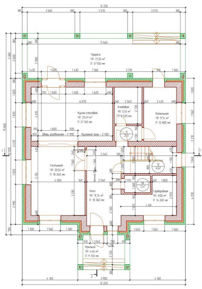

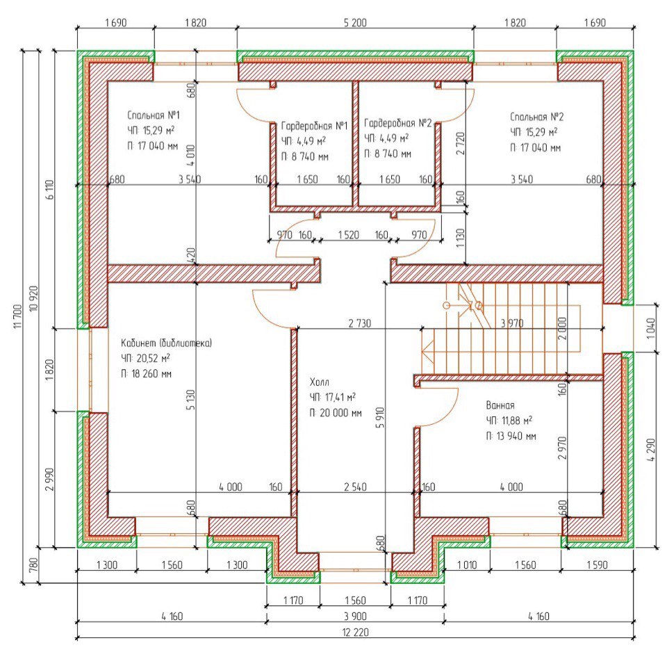

    Друзья, поделитесь своим мнением по данному эскизу. Насколько критично расположение водоотведение/водоснабжения кухни и сан.узлов в разных сторонах? Возможно ли внести какие то изменения? Есть ли ещё какие то слабые моменты? Буду признательна каждому участнику обсуждения. Всех Благ.
    В целом хочется уйти от маленьких комнатушек, и отталкиваться не от количества метров/на душу проживающих, а на комфорт.

    на 2 этаже холл ведет в окно? Поменял бы кабинет с ванной. Сразу бы водоснабжение решилось. И лестницу наоборот завернуть.
    "уйти от маленьких комнатушек" и делать аппендиксы в спальнях?
    #178164
    shadowsshadows
    в спальнях имхо кровать будет мешать двери в гардеробную
    #178165
    я бы на втором этаже увеличил бы спальню 1, на месте спальни 2 сделал с/у, ванну, а на месте холла и ванной можно сделать спальню 2.
    зы унитаза не видно на втором этаже, и я за раздельные помещения.
    #178166
    Вы уже определитесь, чего хотите… Пишите что не хотите маленьких комнатушек и тут же выкладываете планировку с комнатами по 12м2….
    #178167
    Норм.
    Схему канализации и инж. коммуникаций "примеряли"? Лучше сразу учитывать.
    Целевое назначение кладовой? Размер позволяет, мб поставить шкафчики для хранения сух. продуктов, т.е. предусмотреть дополн. дверь из кухни?

    С вашими площадями, подумайте над такой планировкой первого этажа. Одну из спален, можно заменить кабинетом. Вход на второй этаж — или из тамбура (очень крутая лестница), либо из кухни-гостинной (там лестницу можно хоть по всему периметру устроить).
    #178169
    Терновый кустТерновый куст
    Попробуйте по вашему эскизу мебель расставить. Например, кухня-столовая. хватит ли вам 2,5 метра на кухонную зону? Раковина, хололильник, плита, посудомойка уже  2,4 получатся, т. е. максимальная длина рабочей поверхности будет 70 см (над посудомойкой) — и то прилучшем раскладе. На мой взгляд маловато.  Если кух. зону на угол сдвигать — у вас там всего 40 см от стены до окна. Стол обеденный куда хотите поставить? Площадь большая, а толково пространство не использовать-окна, выход на террасу, дверь раздвижная огромная.   В холле на втором этаже что планирутете разместить? Жаль такой площади пропадать.

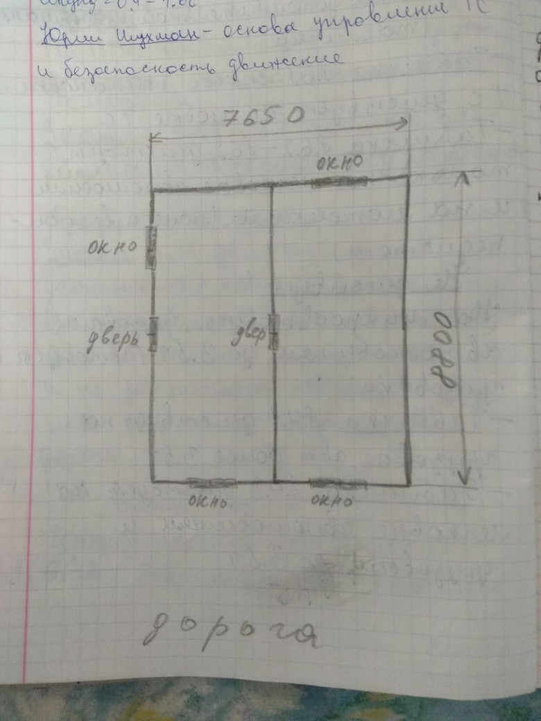

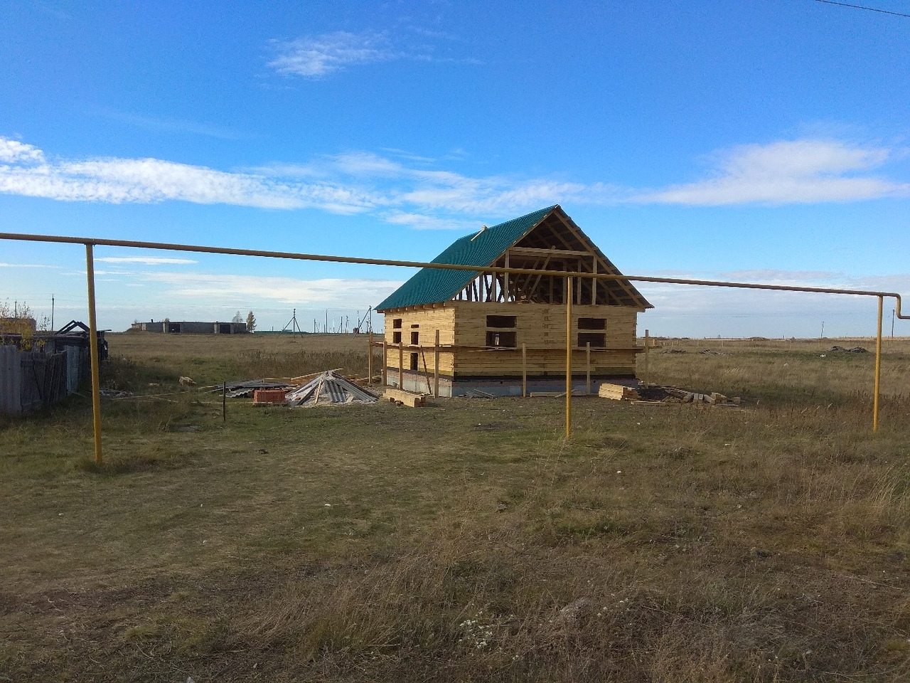

    Аватарmsc
    Здравствуйте. Поставили коробку дома из бруса.В каком бы месте вы сделали санузел в доме?
    и в дальнейшем куда бы сделали пристрой(то есть увеличение дома)?
