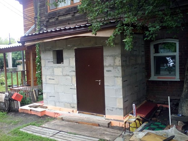

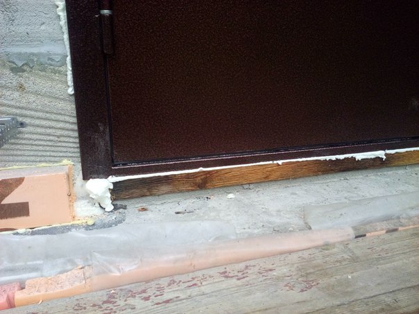

    Поставили входную дверь улица-дом.
    Смущает что короб поставили на деревянный брус. Монтажники окон пользуются пластиковыми монтажными угольниками, а тут дерево.
    Никакой гидроизоляции между бетонным порогом и деревом, никакой пропитки.
    Стоит ли заморачиваться надемонтаж деревяшки и искать альтернативную замену с последующим запениваением?
    #61374
    Судя по дверному глазку дверь подъездная — сколько контуров утепления?
