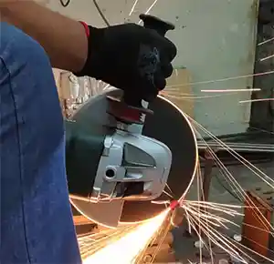

    всегда точил топоры болгаркой с лепестковым диском (который из наждачки) с последующей правкой обычным бруском. Но, недавно попробовал точить «мокрым камнем» (примерно таким)
    с последующей доводкой на алмазной чашке (вот такой )
    дык это небо и земля… точится быстро и просто. угол заточки контролировать проще, чем болгаркой.
    P.S. Если честно, станок — говно полное, биение — жесть. Без регулятора оборов работать нереально. Родные камни — отстой. Ось мокрого камня — кривая. Рассматривать только как «конструктор». Но (!) даже такое говно лучше чем болгарка.
    #544963
    Nikolay2Nikolay2
    • Богашево
    Ну дык болгарка это не точило, никогда не было желания болгаркой что-либо точить. Ведь это даже очень неудобно, не говоря о качестве.
    #544965
    scaner1981scaner1981
    • Кафтанчиково
    ну это вы зря… примерно вот так  нормально получалось топор точить https://www.youtube.com/watch?v=Q2H1MCoP448 (только топор клал на пенек, а не в тиски, прижимал коленом и точил)
    единственное, надо периодически (прошел болгаркой — сразу брызнул),  на лезвие водой брызгать.

    Ещё лопаты и тяпки удобно точить болгаркой, и катастрофически неудобно   на точильном станке.

    Лопаты и тяпки только напильником, ведь там сталь слабенькая, а болгаркой тяпка быстро стачивается, сын любит болгарить. Я ругаюсь на него.

    АватарСаня
    Для заточки, кроме твёрдосплавных, очень редко пользуюсь наждаками!
    У меня болгарка — любимый инструмент! (Их поэтому у меня много)) Только 125-х — 14 штук))) Но реально пользуюсь 12-ю. Две — не нравятся. «Не зашли»)))
    Болгарками точу всё! И ножи, и топоры, тяпки и, даже свёрла. Строго попутным резом (Это сверхважно! Иначе — разрывы кругов и травмы!!!) Топоры — сперва зачистным (грубо формирую плоскость), потом лепестковым, потом — лёгкой болгаркой с регулировкой оборотов, мелким лепестковым. И не новым, а «гладким почти».
    Тяпки и подобное — сразу лепестковым. Ножи — сразу мелким лепестковым, потом на шлифовальном станочке войлочным барабаном с пастой ГОИ до «состояния скальпеля».
    Свёрла — обычным отрезным по металлу. Вот тут уже реально сложно — проворачивая сверло, можно пропустить момент, когда срез из попутного станет встречным. Зато болгаркой в свёрлах больших диаметров хорошо делать конусное остриё, подпиливая пазы, что не получается на наждаке и оно потом не центруется, а бегает в начале сверления.
    На наждаках точу только стамески, бородки и шила. (Всё, что узкое). Ну и победитовое всё, понятно, тоже на наждаке. Для этого у меня один из водяного насоса сделан с двумя алмазными чашками — обычной и пильной.

    Ну все правильно. Топор хрен заточишь на наждаке. Но 14 болгарок ??? это нечто …. Хотя неимоверно удобно когда на каждом болгарине свой круг. Также точу топоры да прочий струмент. Тока сверла на 3Д приспособе и алмазной чашке. Вручную не тот цимес: четко не сделаешь углы и затыловку.

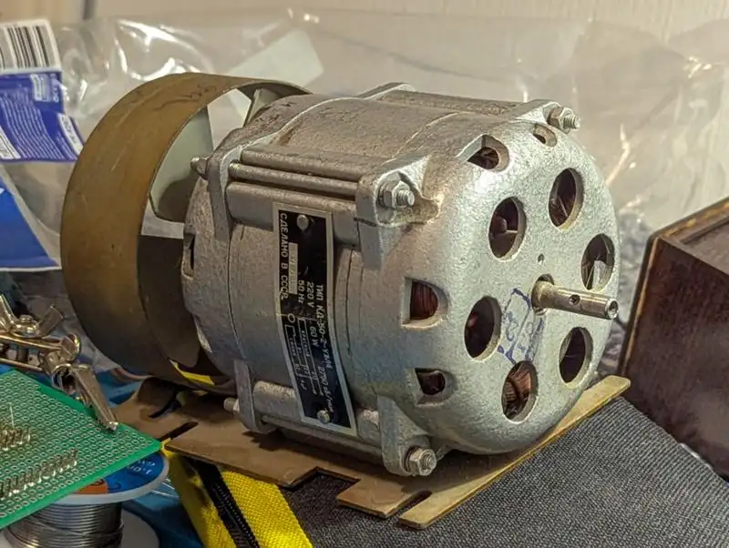

    Важное сообщение, для тех, у кого валяется двигатель (у всех наверное), но непонятно как к нему присобачить точильный круг.
    думал идти искать токаря, но теперь есть ягодки..
    https://global.wildberries.ru/catalog/293455795/detail.aspx  360р и всё.. у вас теперь точило дома 🙂

    Опасная штука, это только для чего-нибудь тихоходного. Запасные глаза там еще не продают…

    Болты откручиваются от вибрации — хотя в целом (арт. 293455795) оказался полезным и пригодным.

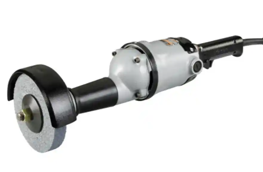

    Это что  — наждак или болгарка? Где такая используется?

    Это прямая шлифовальная машина. Применяется при зачистке сварочных швов, подготовке кромок к свариванию, удалении заусенцев и т.п. В общем как болгарка (угловая шлифовальная машина), только прямая.
