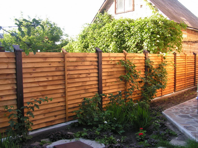

    #76480
    и дешево, и красиво имхо:
