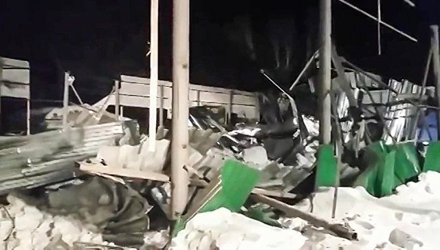

    По информации ТАСС,  этой зимой снег с кровли убирался два раза, последний раз 16 декабря. Напомним,19 января при обрушении крыши конного клуба погибли 45-летний тренер и 15-летняя воспитанница «Аллюра»
    Манеж простоял четыре зимы, и не было никаких предпосылок, что конструкции рухнет.
    Постройка манежа была самовольной, экспертиз проекта не было.
    «Произошло все очень быстро, я была в момент крушения в манеже на коне, сначала был громкий стук и треск, кони испугались и ломанулись в разные стороны, когда подняла голову вверх, поняла, что происходит. Крыша рушилась постепенно, но быстро. Мы с конем упали на землю, я каким-то образом от него отпрыгнула, мне пришибло правую руку, и я начала закрывать голову от обломков.
    Потом, когда все закончилось, я вышла сама», — описала происходившее Яна. Она уточнила, что ее конь, которого звали Принц, погиб.
