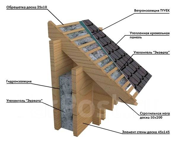

    По сути, там имитация бруса, с засыпкой эковаты, конструктив прикольный, главное устраняет все минусы бруса и делает нормально утепленный дом.
    #160916
    oooaspoooasp
    Технология называется "двойной брус"

    А че? Симпотно и бюджетно ежели все сам. Циркулярка + хороший фрезер + торцовка (что еще???) Отделка по обоим сторонам уже готова по умолчанию. Что еще надо простому крестьянину? ………………. Какие подводные камни? ………Мне нраица ….
    Основной момент, который меня в этом интересует — уплотнение эковаты. Ведь сядет зараза?

    Недавно обрезки таких на дрова пилил. Минус — поведёт (если не сращеная) и треснет, вата пылить начнёт. Но если с бумагой поиграться изнутри то имеет шансы жить.
    75-80 кг задуй, фиг она сядет.
    #160911
    shadowsshadows
    так в такой технолонии наверно плюсом подразумевается ручная трамбовка ваты без задувки, ну впринципе думаю 75-80 можно и вручную на трамбовать.

    А как с пароизоляцией в таком конструктиве?
    #160913
    она там нахрен не нужна.

    меня больше смушает как потом на это крышу крепить?
    разве что в пустой угол вертикально брус воткнуть 150х150…
    опять-же из такого конструктора больше чем 5х5 домик не собрать
    #160908
    Если есть такая технология то уж наверное там есть инструкции как собирать типовые узлы
    З.Ы. у знакомого отец архитектор просчитывал такой дом, особых проблем не выползало.
    Думаю на баню мне эта технология пойдёт, но надо считать

    В теории это так, но я бы вопроса не задавал, т.к. знаю, что эковата нагнетается под давлением в закрытые полости.
    В инструкции (а она буржуская) говорится о максимальной ширине полости  в 85см и 20см толщину (могу ошибится немного, но суть такая).
    Если полость не закарытая, то получить плотность 75-80 кг на куб нереально, вата будет только разрыхляться. Где-то в стройхламе об этом было уже.
