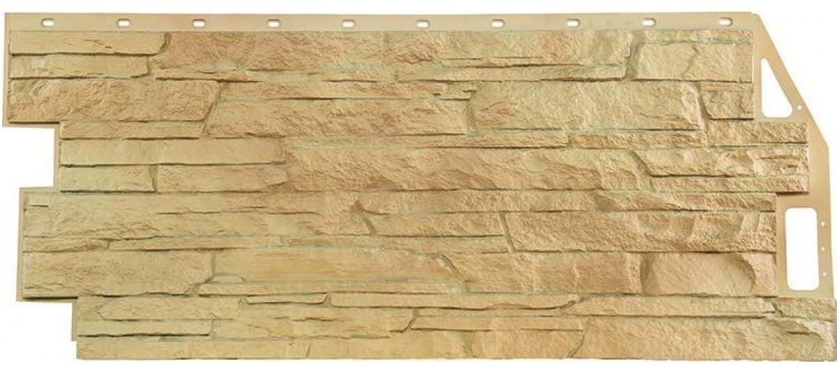

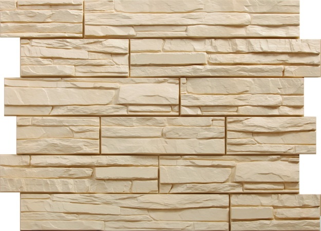

    панели  ГрандЛайн
    панели Деке (Эдель)
    панели ФайнБир
    все "под камень"?
    #179233
    не хочу кирпич
    #179234
    АватарУП
    ПМ wrote:
    панели  ГрандЛайн
    панели Деке (Эдель)
    панели ФайнБир
    все "под камень"?
    есть еще альта-профиль
    #179236
    АватарУП
    ПМ wrote:
    не хочу кирпич
    То кирпич,то не кирпич. Девушка я вас не понимаю.
    #179237
    панели  ГрандЛайн
    панели ФайнБир
    #179238
    Как уже  писал  выше- ГрандЛайн хлипкие  панели  для  фасада..  Впрочем  потому  и   дешевле. Деке Эдель- панели дешевле чнм  остальная  линейка, но есть один  нюанс- квадратный  метр этих  панелей   сопоставим  с  остальными- больше 1000 р.
     ФайнБир тоже недешев, но чуть дешевле  Деке.
    Ничиха и  прочие  хорошие клинкеры- от 2000 р/м2. монтаж  под  ключ обойдется -4-5 т.р/м2. ( работа  и  материалы)
