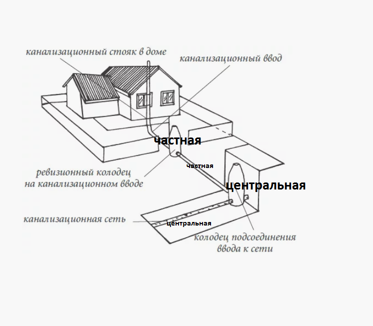

    #622502
    Кто-нибудь может нарисовать на Схемуе- где на канализации «точка присоединения», а где — «точка подключения»? Я не могу отличить.
    «точка подключения (технологического присоединения)» (далее — точка подключения) — определяемое в соответствии с настоящими Правилами и договором о подключении место физического соединения объектов централизованной системы горячего водоснабжения, холодного водоснабжения и (или) водоотведения, создаваемых (реконструируемых) исполнителем в рамках договора о подключении или принадлежащих исполнителю или иному лицу существующих объектов такой системы, с подключаемым объектом либо с объектами такой системы, создаваемыми заявителем в рамках договора о подключении, либо с существующими объектами такой системы, принадлежащими заявителю;
    «точка присоединения» — определяемое исполнителем место физического соединения объектов централизованной системы горячего водоснабжения, холодного водоснабжения и (или) водоотведения, создаваемых в рамках договора о подключении, с существующими объектами такой системы

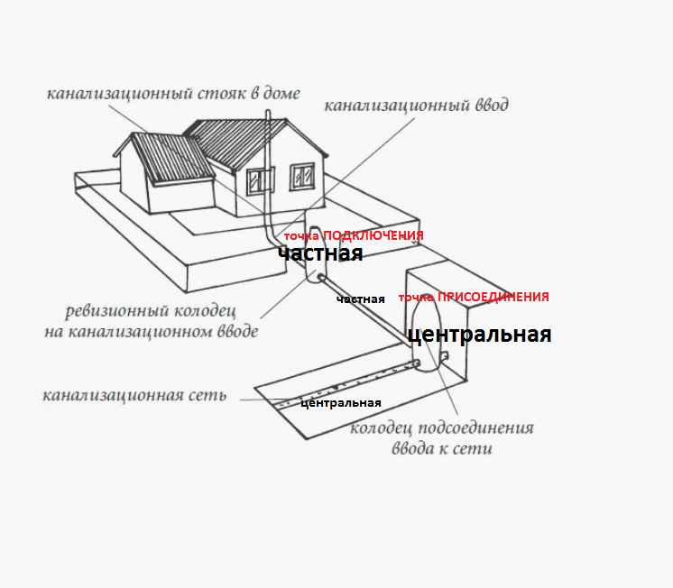

    #622504
    Правильно?:

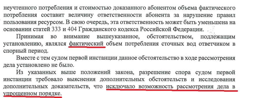

    #622512
    Соседка апелляцией отменила «штраф» за «самовольное водоотведение»
    Дело направлено на новое рассмотрение
    Попробуем досудебно договориться о снижении и об отзыве иска
    вместо 3-х месяцев по диаметпру трубы будем просить 3 года , но по «фактическому объему»
    #622513
    «Являлся фактический объем потребления сточных вод ответчиком в спорный период«.
    Это как? Канализационные воды?
    Как я понял из определений, речь идёт об одном и том же объекте. Разница в том, что «точка присоединения» — это обозначение места физического присоединения в договоре о подключении. Т.е., проще говоря, как должно быть по проекту.
    «Точка подключения» — это уже монтажная точка физической врезки, которая определяется исполнителем по месту, и, по хорошему, должна быть отображена в монтажных схемах исполнительной документации.
    Пример. В 1997 году я подключал частный дом к центральному водоснабжению. Мне выдали договор, в котором была схема, согласно которой я обязан был вскрыть уличный магистральный трубопровод на глубине 3 метра, и обустроить там кессонный колодец для врезки моей трубы 1″ к дому. Вот этот колодец и был обозначен, как «точка присоединения».
    Когда всё было готово: обустроен колодец, подведена труба с присоединительным фланцем на конце, приехала бригада слесарей из местного водоканала, и уже внутри колодца определила место на трубе, где, с их точки зрения, наиболее оптимально было вырезать газом дырку на магистральной трубе, посадить хомут, и, от хомута патрубком с ответным фланцем соединиться с моей трубой. Потом их бригадир дал мне тетрадный листок с  карандашным наброском расположения хомута в колодце, с надписью «точка врезки». Для приложения к договору. Насколько я понимаю, это и была физическая «точка подключения» по факту.
