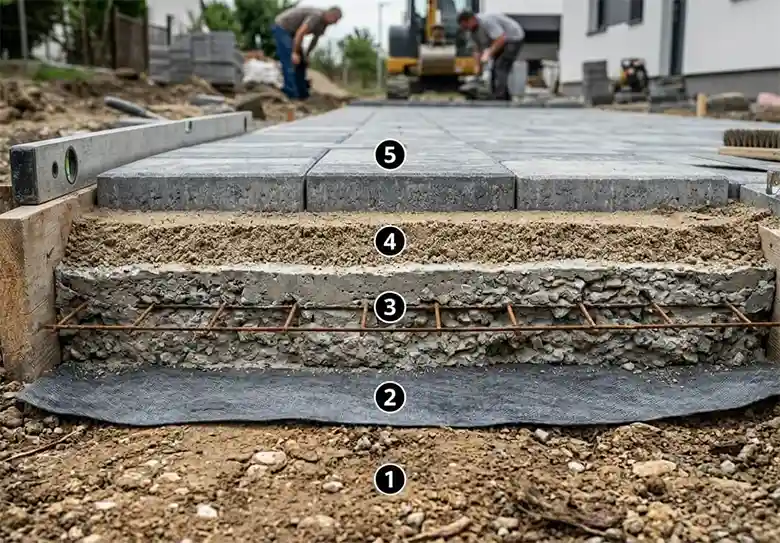

    Гуру!
    Вопрос по картинке на главной
    Насколько жизнеспособен такой конструктив (укладка плитки на ж/б плиту)?
    Думал так сделать, но пока глубоко не вникал.
    Бонусы:
    — можно залить плиту и пользовать её неограниченное количество времени, пока не накоплю на плитку
    — можно использовать более тонкую плитку в местах возможного продавливания тяжёлой техникой
    -ну и вообще, как мне кажется, более статичная конструкция, чем укладывать на утромбованный отсев/песок
    Минусы:
    — увеличенный объём выемки грунта
    — а вода будет уходить в слое песка под плиткой? и надо же будет плиту заливать с уклоном, чтоб вода уходила в стороны? Это ж участок волнами получится? Или конструктивно делать плиту с дырками?
    — как я понимаю, бетон придется заливать картами или делать разгружающие нарезки на плите.
