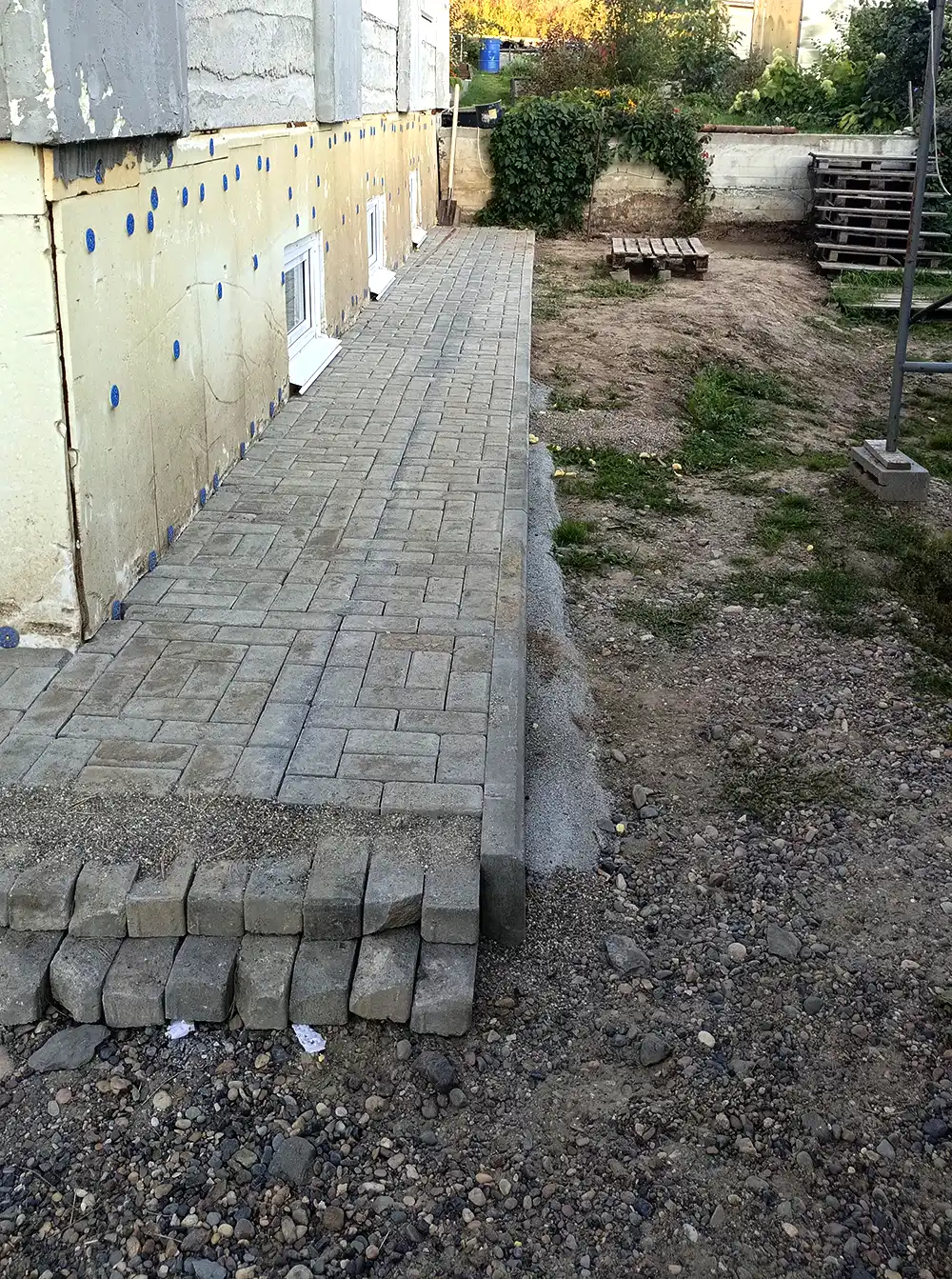

    #624390
    вот такую отмостку нынче сделал.
    А так, да, ландшафтный дизайн — это надолго ;-)).
