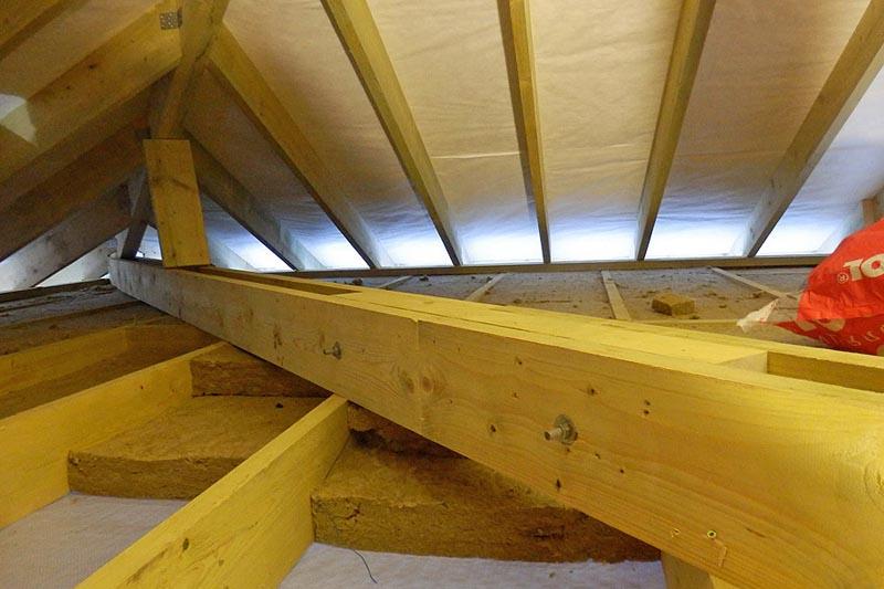

    АватарVagro
    Слабо разбираюсь в технологиях. Скажите — тут правильно утепление идет?
    #598119
    следя за гуру интернета, следовало бы утеплитель помягче взять. При похолодании доски сожмутся, утеплитель не сыграет вслед за ними, и могут образоваться щели.
