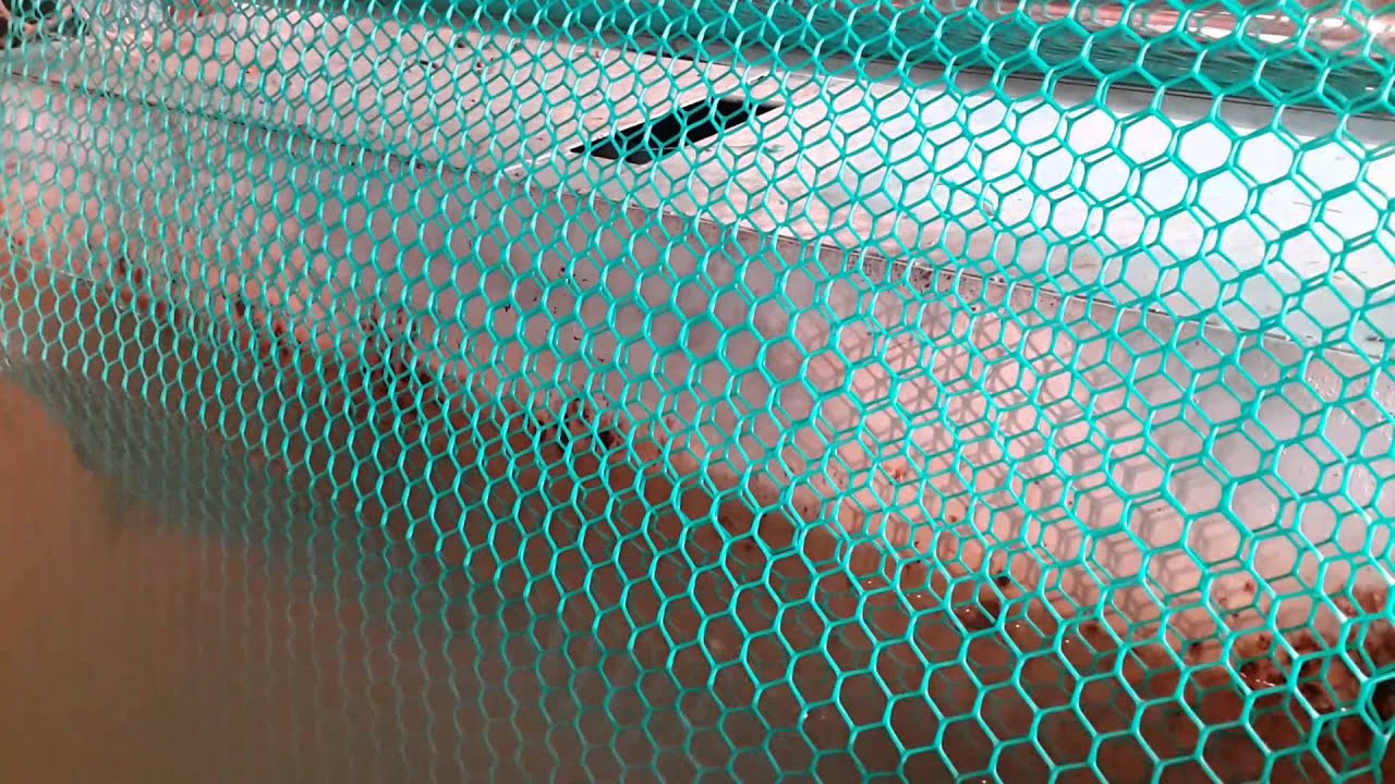

    Получается,  пластиковая сетка дороже сетки-рабица? Интересно, почему.

    у меня столбы НКТ через три метра, думаю просверлить, прокинуть арматуру и повесить сетку пластиковую.
    как стеклопластиковая арматура на солнце? может покрасить её?
    #94918
