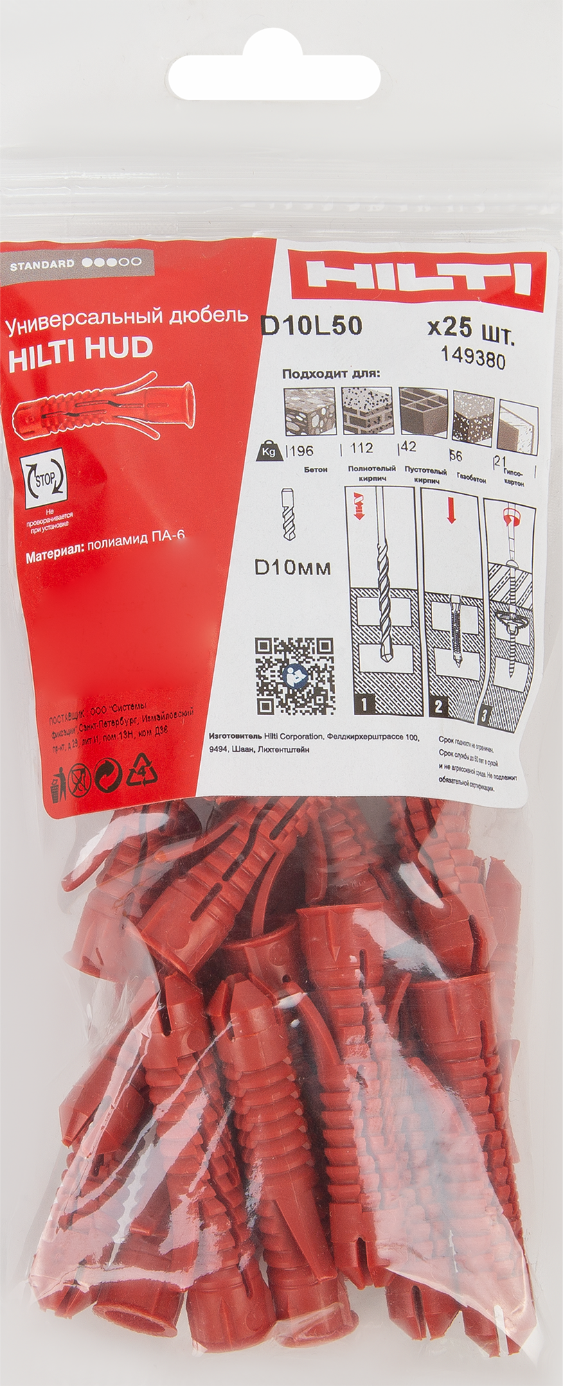

Дюбель Hilti HUD-1 в кирпиче крошится при закручивании — брак материала или ошибка монтажа?
Крепил направляющие для фасадной подсистемы к кирпичу дюбелями Hilti HUD-1 10×100. Сверлил буром 10 мм, глубина 80 мм, продувал от пыли.
При закручивании самореза 8 мм из десяти дюбелей три начинают прокручиваться — кирпич вокруг крошится и дюбель выходит вместе с саморезом. Остальные держат нормально. Кирпич одной партии, дюбели из одной упаковки. Визуально крошащиеся места ничем не отличаются от нормальных. Это попадание в пустоты или скрытые трещины в кирпиче?
