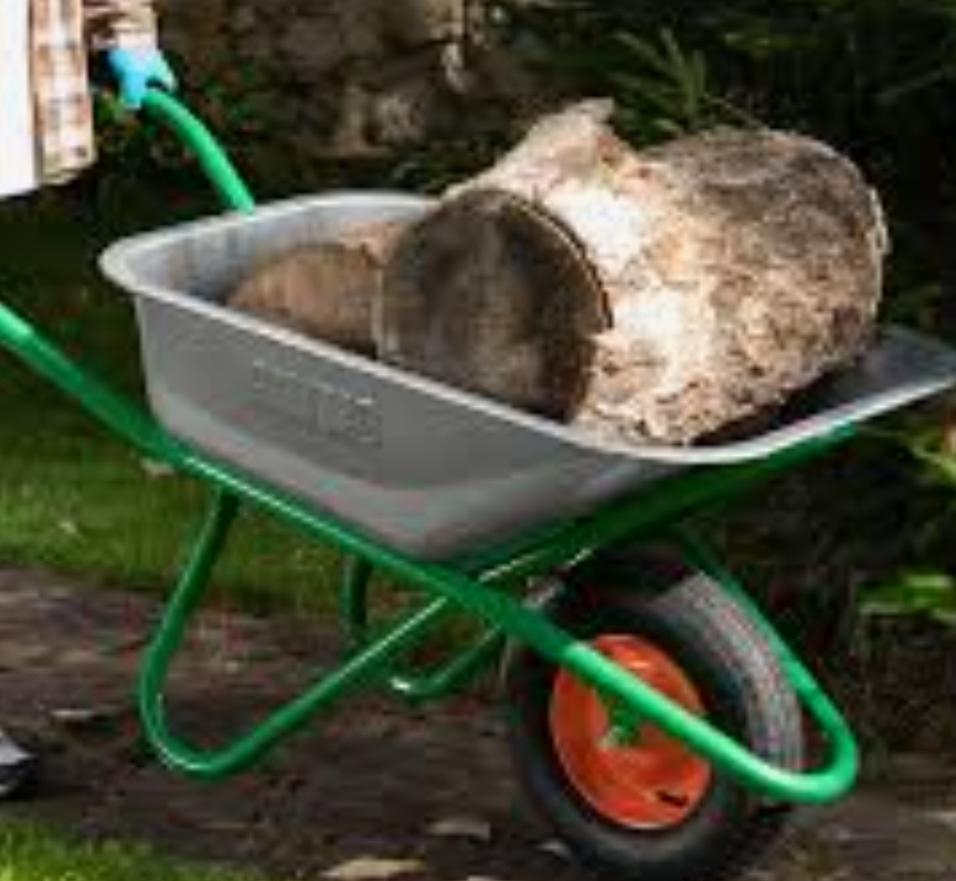

Конструкция рамы тоже имеет значение. Тут уж картинкой только.
Тоже не понравилось полиуретановое колесо, сильно тяжелее груженую тачку катать, вернулся на камерную покрышку
Есть упор для колеса спереди. Удобно при опрокидывании вперёд. Есть усиление пепедней части корыта (рама делает дугу и придеживает корыто и увеличивает жёсткость).
Ну и колесо достаточно жёстко зафиксировано.
