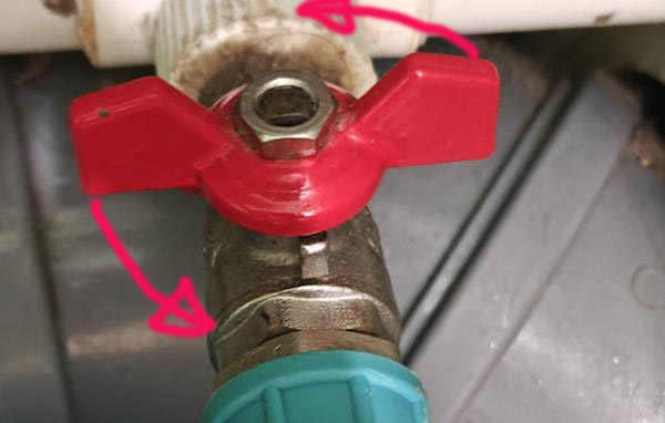

За зиму прикипел кран-бабочка — как открыть? Со всей силы не получается. Расскажите о хитростях, как обмануть физику и не разрушить кран?

применить рычаг.
я обычно пассатижами это делаю

А точно в ту сторону крутите?

Аккуратно нагреть

в интернете видел: постучать, покачать вперед-назад, потом гаечным ключом. Только, красная штучка ломкая, без неё крутить надо.

Согласен с Комиссаром — на всякий случай проверьте. Надо так.

Раздвижные клещи в этом плане лучше пассатижей. У них обхват четче (лучший контакт с бабочкой).

Способ с уксусной тряпочкой на ночь еще не называли 🙂

У матушки 6 батарей в квартире. Раньше постоянно закисали бабочки и каждой весной-осенью меня звала их открывать/закрывать. А потом я научил ее пользоваться пассатижами. Теперь она сама себе микроклимат регулирует.
