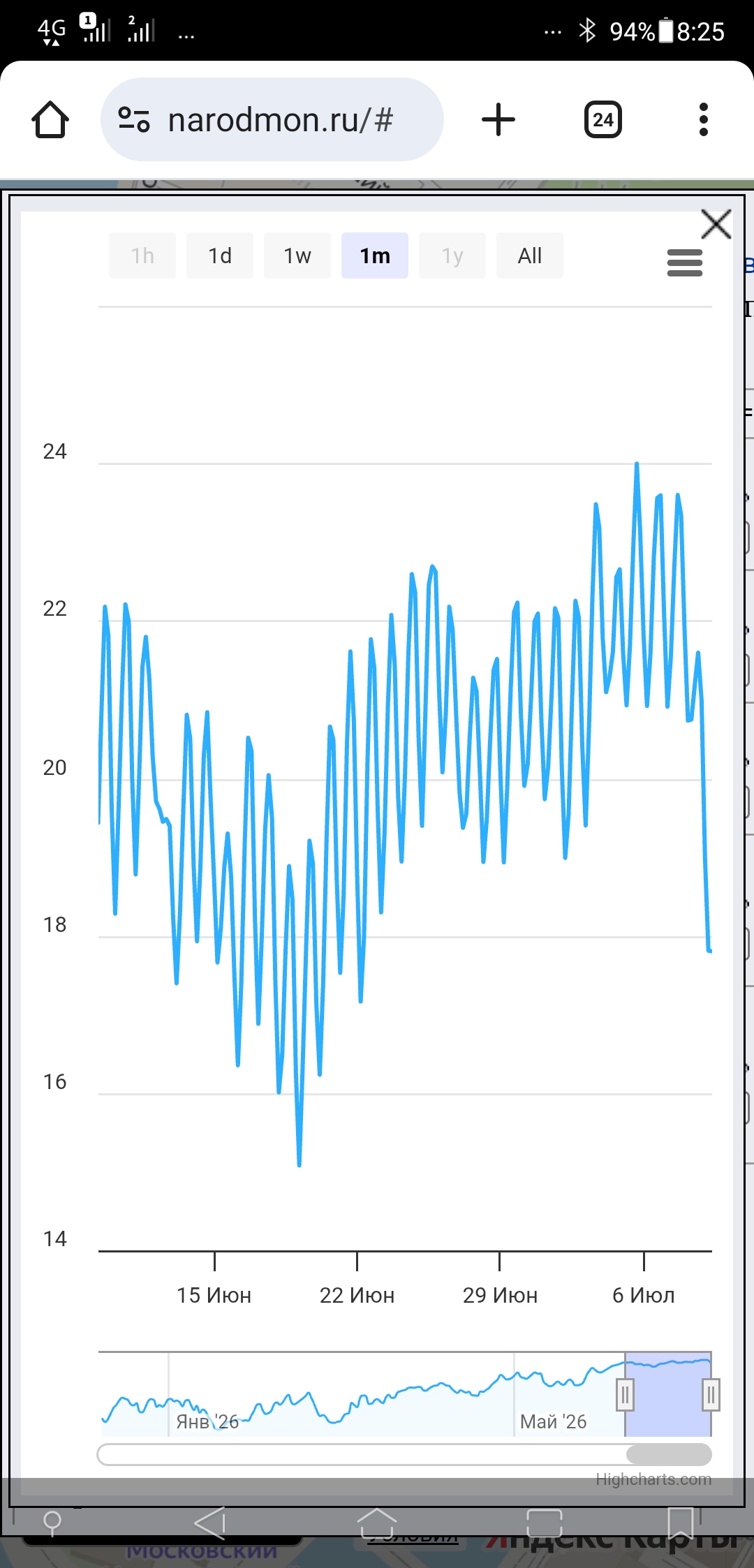

    Я вообще не могу понять нынешних людей. Каждое лето парятся от жары в квартирах/домах и не ставят кондиционер.
    Вот график температуры в моём доме за крайний месяц:
    51й блок ТК + облицовка. В доме достаточно комфортно, от жары не парюсь. Не вижу смысла ставить кондеи.
    #623228
    nvsnvs
    • Трубачево
    51-й+ облицовка — теплоемкость конечно знатная, но судя по нижнему графику на картинке у Вас зимой-весной  примерно 15 градусов. Датчик где-то в цоколе или никто не живет?
    #623231
    Дом пока не жилой, отопления нет, зимой там минус, хотя теплее, чем на улице. 😉 Датчик закреплен на внутренней стене, на высоте около 2м от пола.
    #623232
    мы пока не переехали тоже думали что будет прохлада за счет теплоемкости, а вот первое лето в доме и стабильно +26 внутри (кирпич 51 см+ 18см минваты под вентфасадом и 3 камерный стеклопакет)
    #623238
    Какая бы теплоемкость не была большой, все равно температура будет стремится к выравниванию. Тут ничего не попишешь. Можно немного увеличить ее за счет грунтовой теплоемкости: например бетонный пол по грунту, но это палка о двух концах. Как зимой потом от нее отключаться?
    #623261
    лимонлимон
    У мну так и сделано, но к концу лета даже в цоколе становиться +24. А зимой нормально, примерно +15-18градусов держится. Учитывая что там хоз помещения(гараж,мастерская,кладовка.подсобка)самое то.
