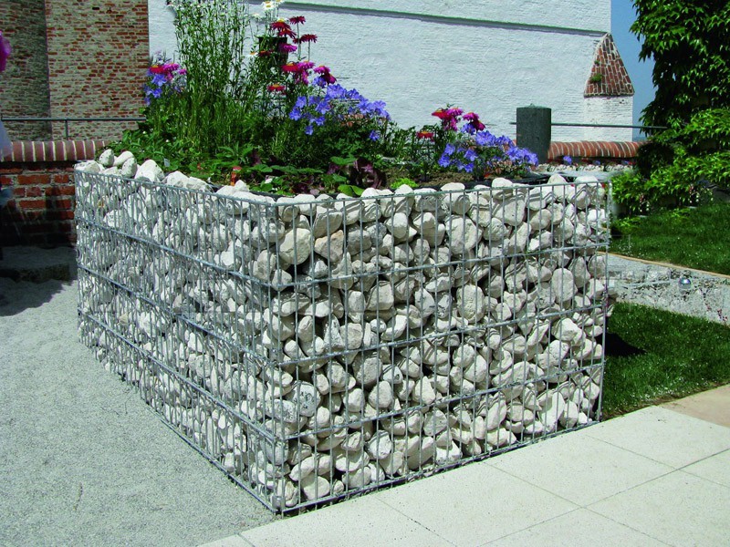

    ФРАНЦУЗСКИЕ ГРЯДКИ  Обычно они делаются в виде четко выделенных правильных геометрических фигур. Но если немного потрудиться, то можно расположить все грядки и в виде замысловатого орнамента. Красиво и аккуратно смотрятся участки, на которых комбинируются трапециевидные, треугольные и прямоугольные грядки, которые приподняты над уровнем почвы на 10-30 см.

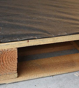

    А вот грядки из-под паллет (кирпичных поддонов):
    до этого:
    http://www.naturallysmartstuff.com/#!pallet-garden/c1k7d
