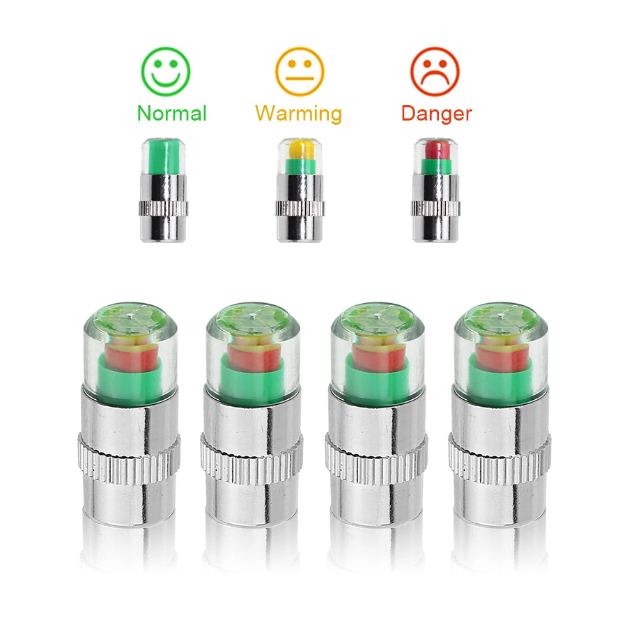

    Может автомобильные колпачки подойдут, что шлют на девайс сообщения о давлении в шинах?
    или визуальный:

    Может автомобильные колпачки подойдут, что шлют на девайс сообщения о давлении в шинах? или визуальный:
    колпачки визуальные не вариант, это опять же надо лезть в подвал, а если залез, можно и манометром глянуть. А вот те что автомобильные — у них всой протокол, на частоте 433, либо блюпуп и парсить данные. Но это опять куча гемора. Вот и думал может кто готовое встречал
